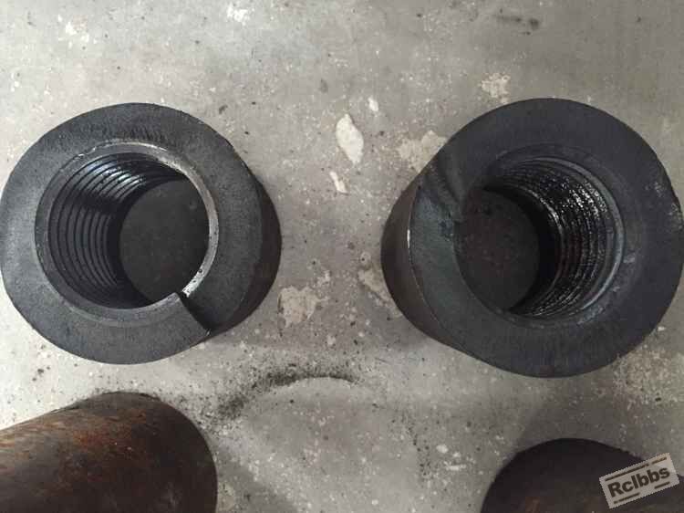

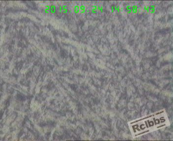

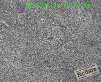

H13调质热冲模,使用3次断裂,硬度45HRC,请专家邦分析原因

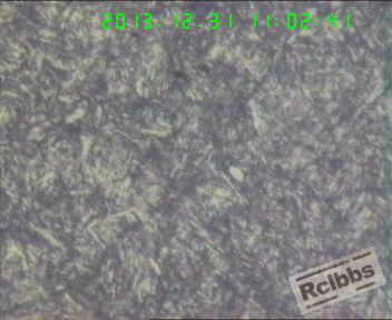

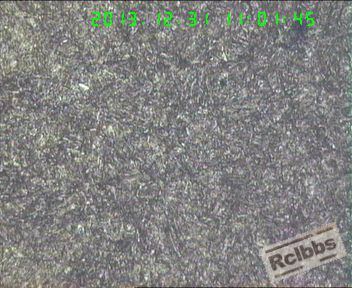

同时附使用超过10000次的金相图片
断裂件
断裂件
X400断件
X400断件
X100断件
X100断件
X400使用正常
X400使用正常
X100使用正常
X100使用正常

那个段件的组织像是铸造的,即使不是铸造的,其锻压比也是小的可怜。
 楼主| 发表于 2015-9-25 14:35:24 | 显示全部楼层
不是锻件,直接圆钢车出来的。请问专家这是属于热处理的问题还是制造工艺的问题?

开裂样晶粒较粗大,可能还存在回火不足现象。

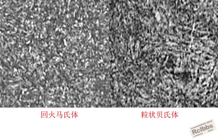

可能与原材料的偏析有关,正常的组织为回火马氏体,故障件的组织为粒状贝氏体。我的这个看法与报告不同。

个人觉得从图片上看,极有可能属于热处理问题。因为断裂金相有贝氏体倾向或这说就是贝氏体,而正常件的金相是标准的回火索氏体。

你这个成分也不均匀,回火也不充分

楼主的标题有问题,但你也不能误导别人。从金相上哪里能看到有回火索氏体呢?

我倒想问问阁下,我哪里误人子弟了?回火索氏体你就不认识?当然,我也是凭个人经验而论(有一定经验的人,对于一些成熟的材料金相分析基本如此),如果要想百分百确定,可以做一下结构分析(打个衍射斑点,一标就OK)!

是的,那不是回火索氏体,是回火马氏体

从金相图片上看,组织叫粗大,而且组织分布不均匀。应该是原材料存在化学成分偏析导致材料的冲击韧性降低。

能提供更多的信息否?
你提及的热冲模完整的形状照片和断裂件比对照片有哇?
该断裂模具的断口能再拍清晰一点否?
