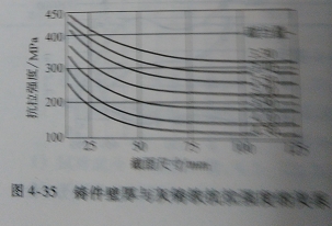

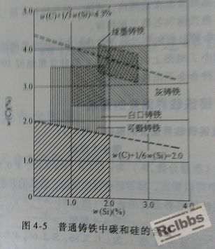

普通灰铸铁的碳含量(质量分数)2.5--4.0%,硅含量为1.0--3.0%,如图1所示。碳硅当量越低,碳的石墨化程度越差,将会有较多的碳形成碳化物,如此,导致硬度提高,韧性变差。此外,强度还与零件壁厚有关,如图2所示。

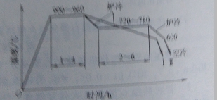

是的!为了获得珠光体球铁加热后空冷,如图1所示;为了获得铁素体球铁加热后缓冷,如图2所示。
