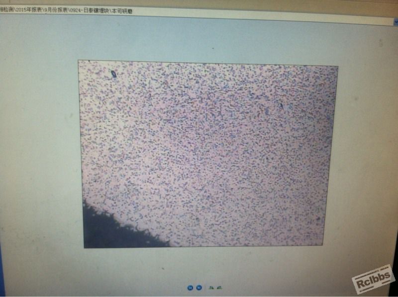

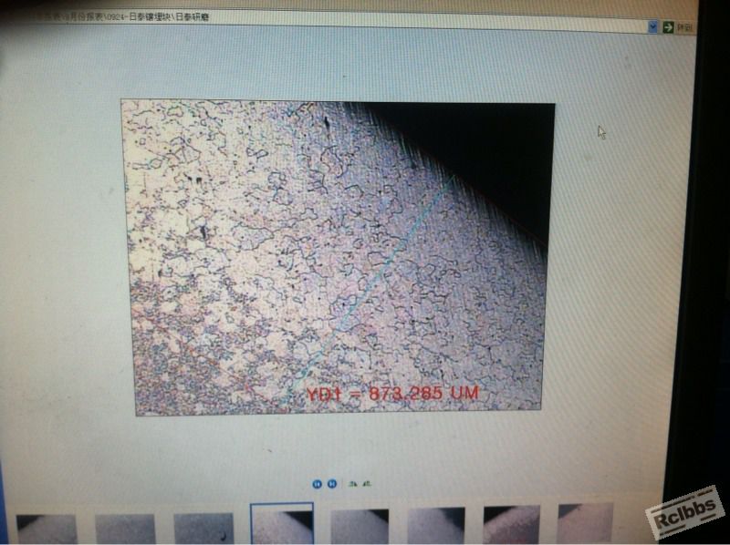

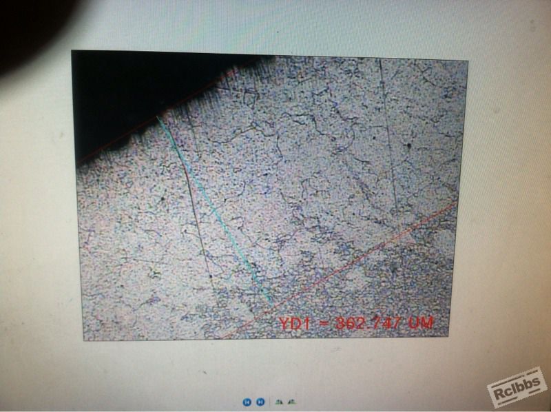

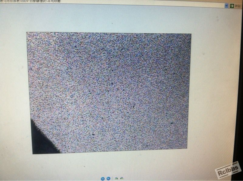

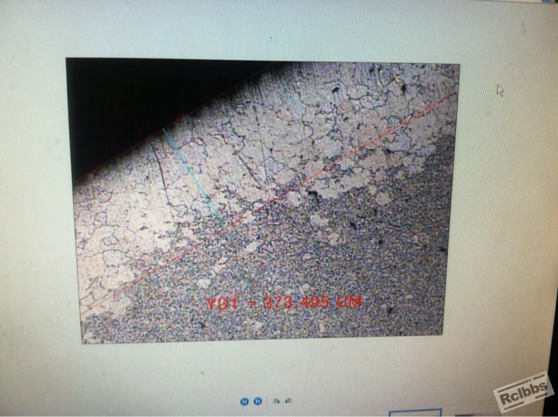

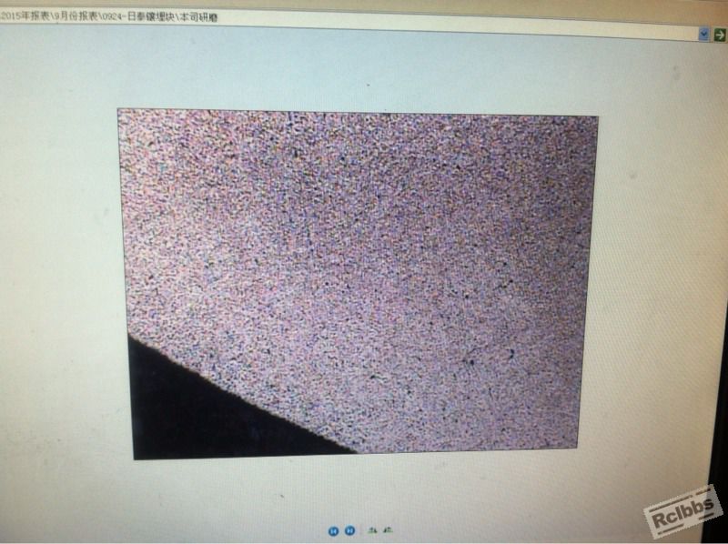

这是同一个金相试块!不脱碳的3张为我司研磨抛光金相图,脱碳的3张为客户研磨抛光金相图,请教各位前辈,检测结果相差这么大是什么原因造成的!在制样过程中应注意什么?

你们的组织是对的,客户的组织因切割时发热严重表面发生了马氏体转变,因此腐蚀后呈白亮色。

主要是脱碳,因为我司和客户那边针对同一个试样的检测结果存在很大的差异,如图不脱碳的三张是我司研磨的,脱碳的三张是客户研磨的

有一个方法可以推翻他们的结论,让他们把所谓的脱碳层腐蚀出清晰地铁素体晶粒,如果做不到,则说明是马氏体组织。你重新腐蚀没腐蚀出来,已经说明是马氏体了。注意一定要用2-4%硝酸酒精腐蚀,不能用其他腐蚀剂。

第二次研磨把脱碳层磨掉了,相当于机加工的表面白层是很浅的,磨掉了是正常的。wechat:lang_wechat_threadmessage

他们研磨抛光时间是比我们要长的多,而且他们抛光时加了金刚石粉
