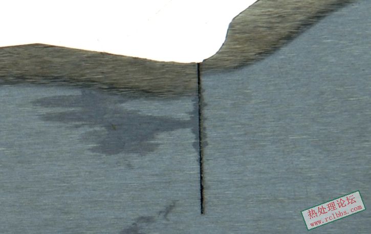

表层有一线切割的深裂纹,高频后感应层有如图变化,为何?

但我们有一个有裂纹的工件,没高频时没发现裂纹,高频时裂纹底部都熔了。
发表于 2008-5-12 16:02:07 | 显示全部楼层
由于高频的尖角效应,开口处易过热。
 楼主| 发表于 2008-5-16 10:51:50 | 显示全部楼层
注意:裂纹是预制出来的,只讨论感应层在裂纹两测的深浅变化原因。
发表于 2008-6-28 19:52:33 | 显示全部楼层
应该是尖角效应啊!

试一试吧,再腐蚀一下看看分部.
