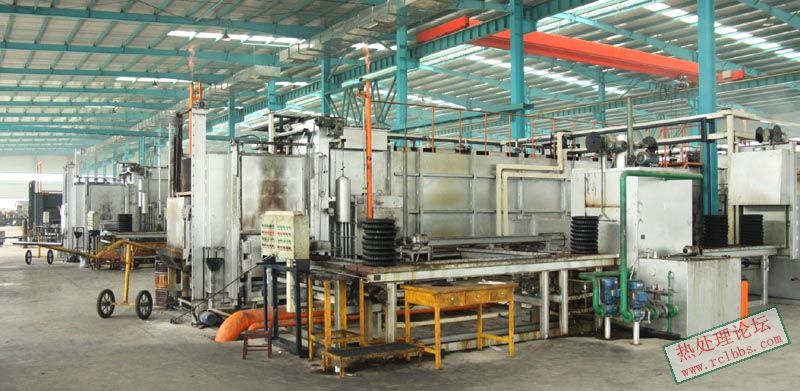

[原创] 秀秀我们生产的设备-连续渗碳生产线
发表于 2008-5-12 17:48:55 | 显示全部楼层 |阅读模式

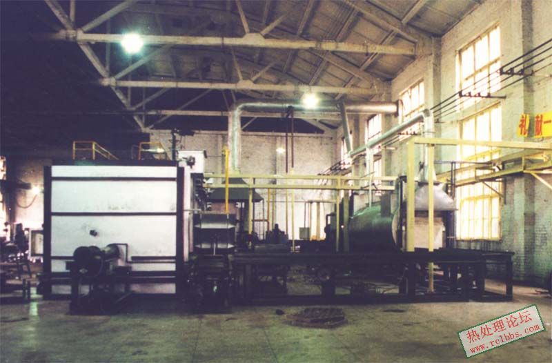

料盘尺寸:560X560X50
通过高度:610
渗碳炉料盘:22个
可控气氛种类:甲醇+丙酮
投产日期:2003年
主要技术特点:
1、气电混合驱动。
2、翻板门进料
3、压淬保温炉
4,人工出料
[ 本帖最后由 天津鼎元 于 2008-5-12 17:52 编辑 ]
stove + 10 感谢上传!

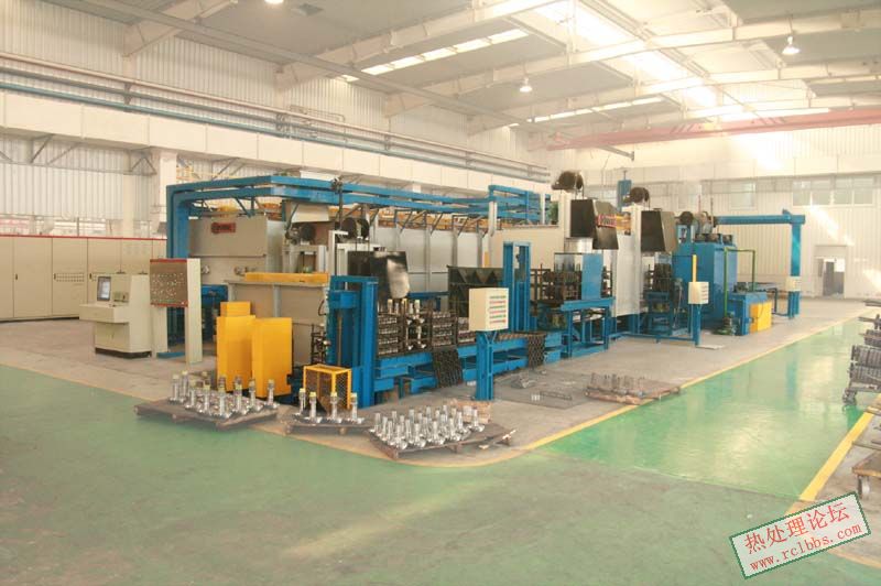

 楼主| 发表于 2008-5-12 17:54:06 | 显示全部楼层
主要技术特点同上
单排生产线-2005年投产
单排生产线-2005年投产

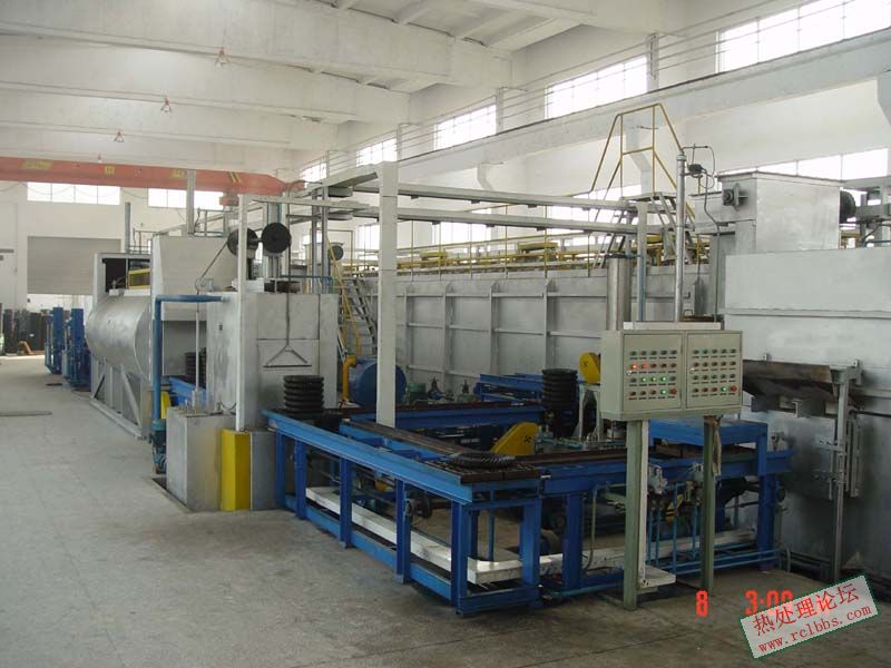

 楼主| 发表于 2008-5-12 18:21:04 | 显示全部楼层
主要技术特点:
1、底部进料
2、全电结构
3、双导杆推杆技术
4、高抗应变料盘技术
5、强化淬火技术。
双排连续渗碳炉群-2004-2007
双排连续渗碳炉群-2004-2007

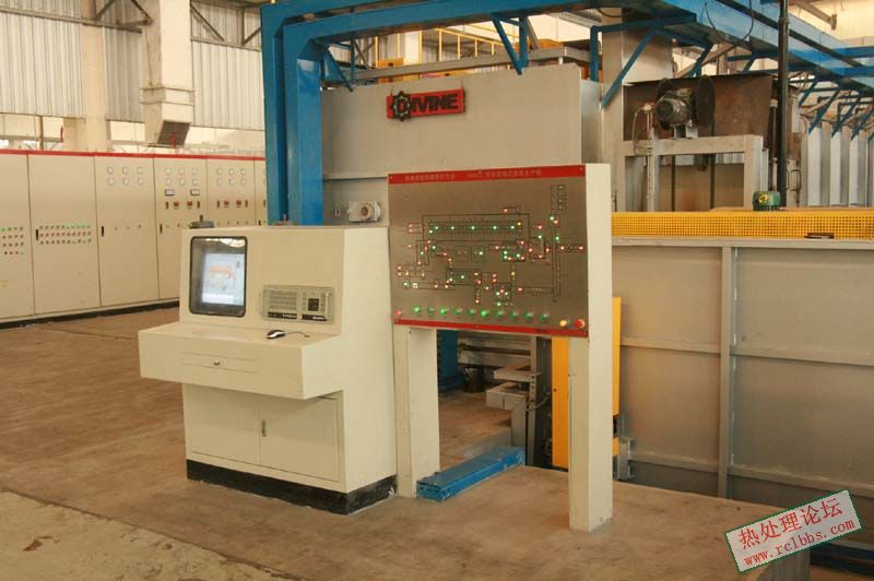

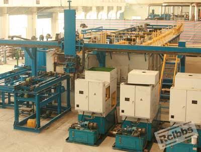

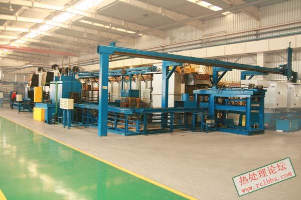

 楼主| 发表于 2008-5-12 18:27:59 | 显示全部楼层
主要技术特点:
1、全自动压淬系统
2、双排不等周期自动跟踪技术
3、同上
[ 本帖最后由 天津鼎元 于 2008-5-12 18:32 编辑 ]
新一代双排连续生产线-2007
新一代双排连续生产线-2007

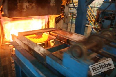

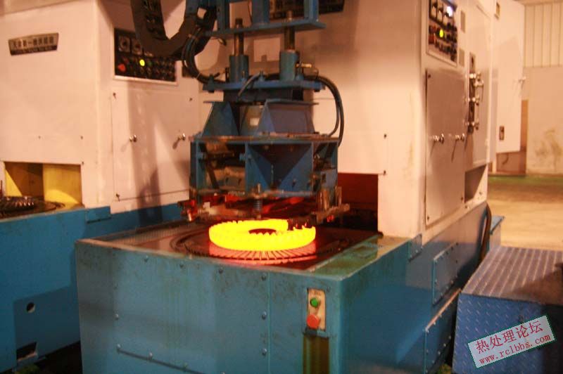

 楼主| 发表于 2008-5-12 18:30:51 | 显示全部楼层
全自动压淬系统
[ 本帖最后由 天津鼎元 于 2009-6-24 13:27 编辑 ]

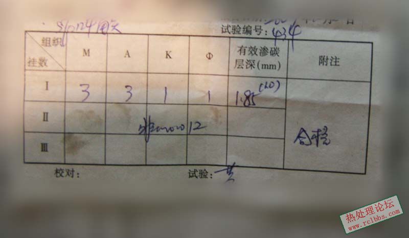

 楼主| 发表于 2008-5-12 18:38:04 | 显示全部楼层

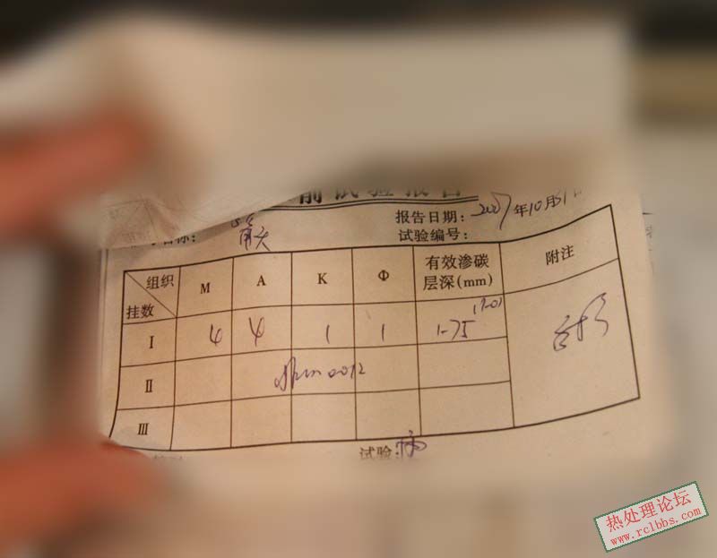

采用天然气/RX气做渗碳气氛。有效控制非马层。
发表于 2008-5-12 18:50:16 | 显示全部楼层
马氏体+残奥有点高。
 楼主| 发表于 2008-5-12 23:28:12 | 显示全部楼层
合同要求是4级以内,设备完全能够达到要求.厂家也很满意.
该厂在国内桥箱齿轮中也算佼佼者了.体现在热处理技术,设备,生产管理都有很高的水平.
与他们合作,我们也学了不少东西.
[ 本帖最后由 天津鼎元 于 2008-5-13 09:26 编辑 ]
发表于 2008-5-13 09:22:45 | 显示全部楼层
一般件控制在4级一下还可以,重要件最好在3级以下。
发表于 2008-5-13 09:23:48 | 显示全部楼层
金相组织不仅取决于设备,和热处理工艺有很大关系。

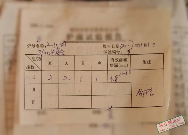

 楼主| 发表于 2008-5-13 09:29:45 | 显示全部楼层
回复 10# 的帖子
是是,好设备未必能出好工艺,但好工艺必须有好设备保障。
另:用户使用双排不等周期,A排1.8层深,B排1.2层深。
检验结果1.8层深M+A基本在3-4级,1.2层深M+A基本在2-3级。
[ 本帖最后由 天津鼎元 于 2008-5-13 09:33 编辑 ]
发表于 2008-5-23 11:18:45 | 显示全部楼层
这是设备应该达到的最基本的指标,波动还有点大,控制精度需要持续的提高,最需要秀一下节能方面的指标。

 楼主| 发表于 2008-5-23 19:52:35 | 显示全部楼层
这个设备是去年10月下旬投产的,第一个报告是设备刚投产时的检测报告,后面两个是11月的,设备基本稳定后的,重复性比较好。我也是有意选择不同的检测结果,希望比较客观的“秀”一下这个设备。
节能方面因为渗层不一样,还没有特别客观的数据,就株洲这个设备应该是每天8000-10000度电吧,据用户反映,同样工况下比他们的爱协林双排省电,省气,同时变形小。
我们前年做过专家鉴定,结论是对于双排连续炉,1.8渗层工件,相对翻板进料,底进料方式每年节约电费、渗剂约50万。对于频繁进炉的浅渗层或单排炉,节能效果更明显。

发表于 2008-6-8 20:59:00 | 显示全部楼层
残奥太高了,设备不是自主研发的吧

发表于 2008-6-17 23:37:00 | 显示全部楼层
回复 5# 的帖子
这是安装在株齿的设备吧,取料方式和爱协林的一样。

发表于 2008-6-20 09:52:57 | 显示全部楼层
原帖由 霜月 于 2008-6-17 23:37 发表
我要说明一下,我们的取料方式和爱协林的完全不一样!我们的取料无需额外增加隔盘,盆角齿只需层层叠码即可。装料简单,没有了隔盘,减少了能耗!
[ 本帖最后由 qifengxiang 于 2008-6-20 09:54 编辑 ]
发表于 2008-7-4 23:55:46 | 显示全部楼层
据偶所知,这条生产线是鼎元和株洲齿轮厂合作制做的,原型大量参考了爱协林提供给株齿的第一条双推盘自动压淬生产线,但由于设备及其它种种原因双方合作不愉快,所以株齿近期好象又订了爱协林一条双推盘压淬生产线 。不过还是要坚决支持鼎元为民族炉业做出的杰出贡献。
