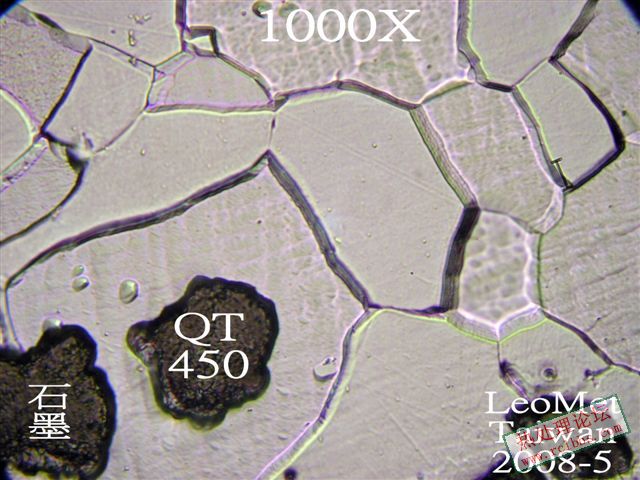

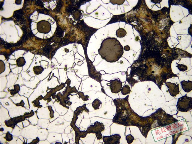

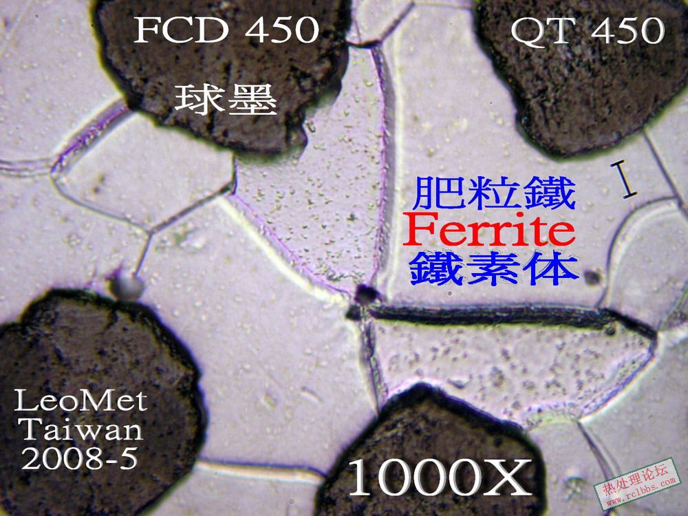

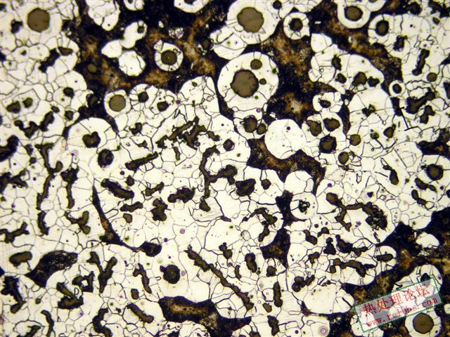

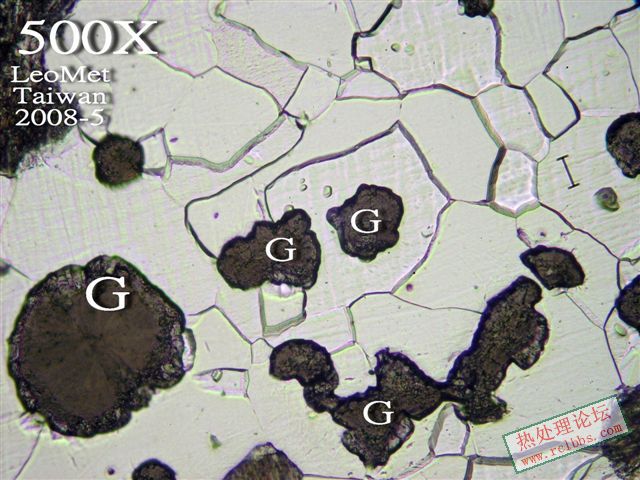

使用顯微鏡: Olympus BX51
球化率不是很好.

存在着球化衰退现象呀.

1000X 的立体感不錯喔!
要有一奌over-etched, 才會有 3D 的感覺.
