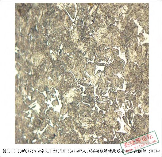

发表于 2008-5-13 16:46:03 | 显示全部楼层 |阅读模式
用的材料是20钢,淬火剂是10%的盐水

发表于 2008-5-14 07:58:22 | 显示全部楼层
马氏体+铁素体+屈氏体

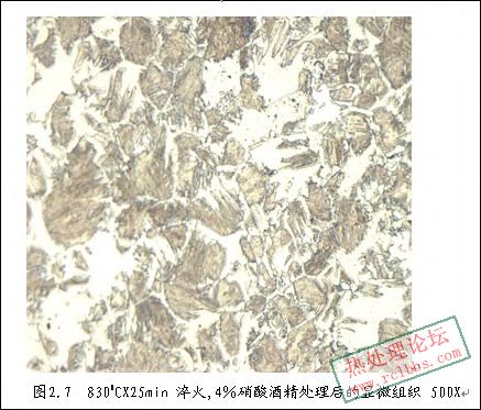

发表于 2008-5-15 08:43:56 | 显示全部楼层
第二幅可以看到未溶的F和T,
T沿原晶界分布,可以推断A在加热过程中沿晶界形成.
正常的工艺生产很难碰到,
平时也只能理论分析,
非常好的学习资料,

发表于 2008-6-20 11:43:52 | 显示全部楼层
回复 1# 的帖子
第二附图是屈氏体和铁素体组织,形成原因是加热温度不够造成的。

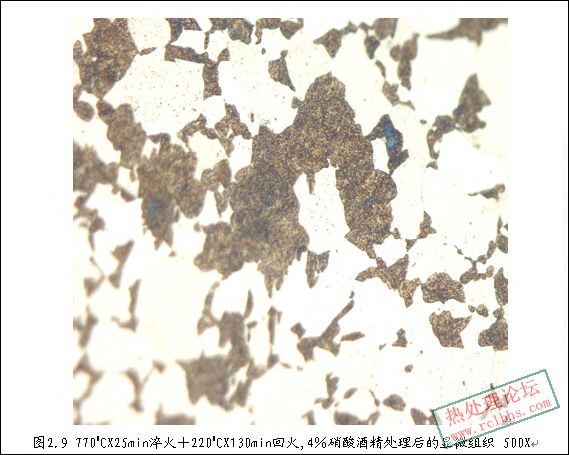

发表于 2008-6-21 11:40:07 | 显示全部楼层
图一比较正常,二三图都是欠热的表现.
发表于 2008-7-4 21:17:49 | 显示全部楼层
第三幅铁素体太多。有点过热,有魏氏组织。
