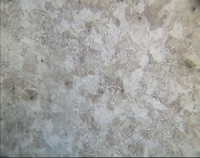

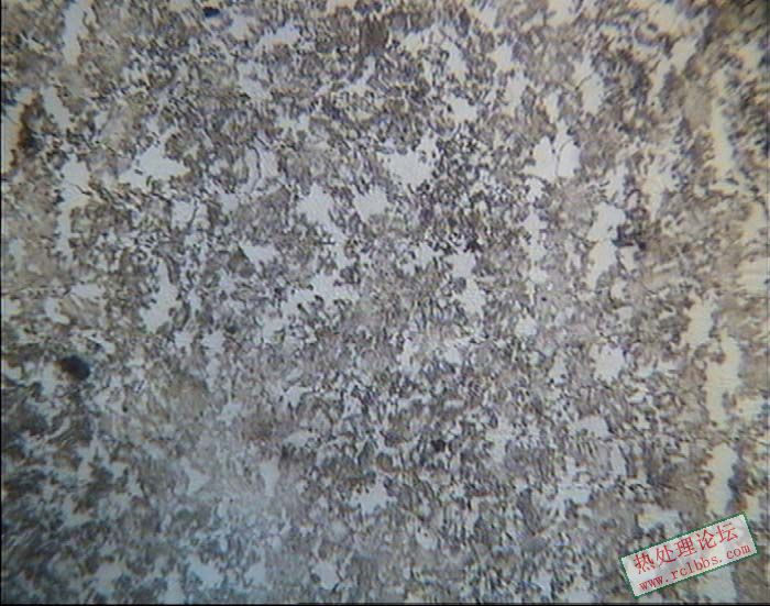

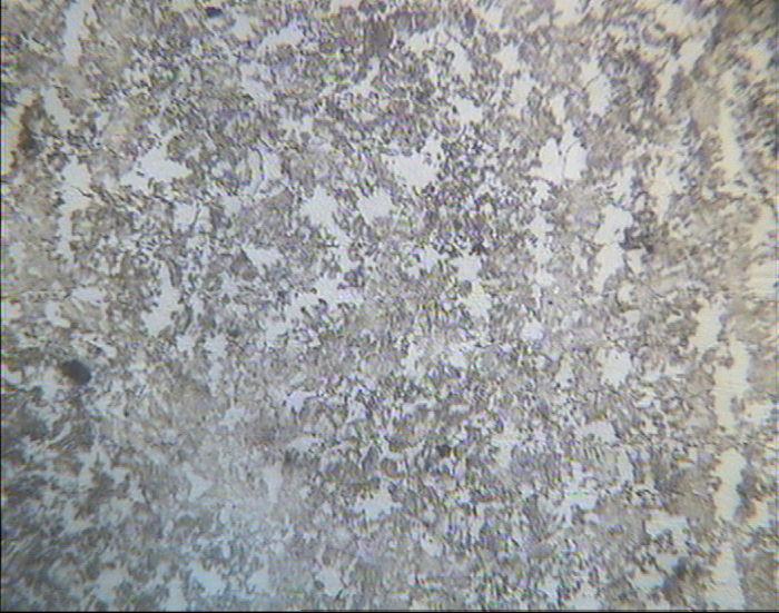

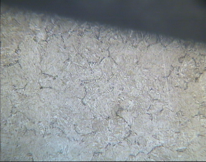

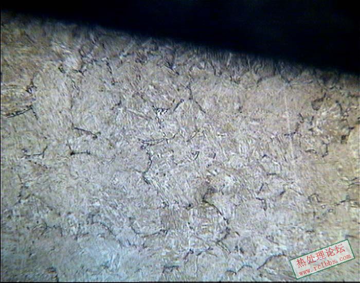

轴类零件C含量0.45%,Si含量0.25%,Mn含量1.30%,S、P含量低于0.035%,进行中频表面淬火,淬硬层深度9.0mm(HRC47),表面硬度HRC57,现在发现异常,表面硬度低HRC25~43,现在有从表面到心部的组织照片三张,请大家推定原因(照片在200倍下拍得)?

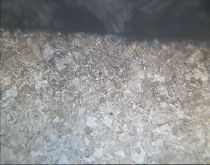

目前我们推定的原因也是冷却不好,但是同时一批的工件,有的没有问题,有的就出现这样的情况,最为可怕的有的还出现表明硬度在HRC40-50左右,有硬化层的情况,下面有一张,表面硬度在HRC50的表面的组织照片(200倍)

有高手知道第一个图的组织是什么吗?

从三张金相照片上可以看出:
1\表面金相组织为索氏体加少量沿原奥氏体晶界分布的铁素体.
2\加热温度已经到该钢材的奥氏体温度了.
3\硬度低的原因是淬火时冷速太慢所致.

有人能够从第一张图上看到马氏体吗?

第一张好象是有脱碳,有铁索体。

问题出在预先热处理上面,不是完全在高频的冷却上面。见图3-200-心和5-200-外。
如果没有组织和深度要求,就可以考虑调整高频参数,来达到硬度要求,不过这个是“土办法”,不是科学的态度。
