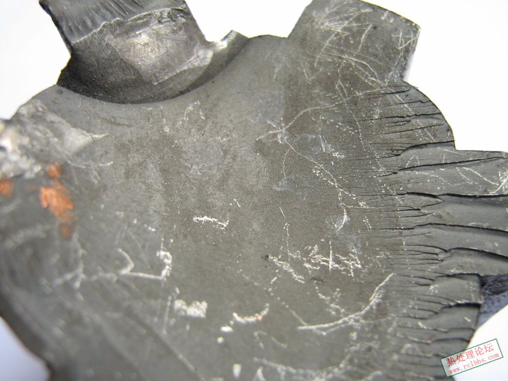

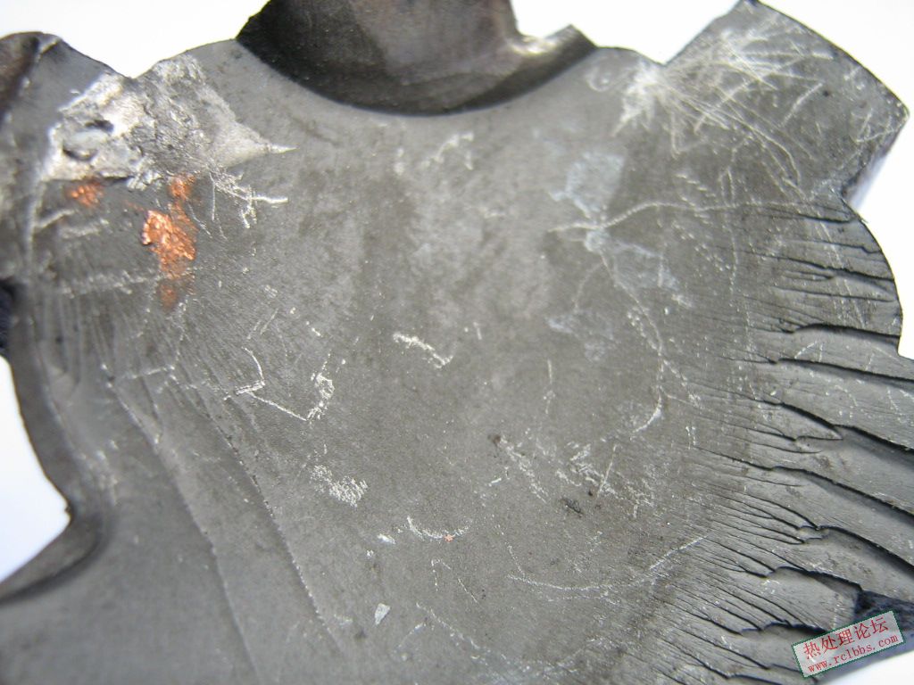

材料是高速钢,淬火后三次回火,使用后断裂,它出现在退刀槽转角处,曾经多次出现,一直不知道什么原因,看是不是奈状断口,请大家帮我解决下。

从断口看问题不大,能否把裂纹源的照片传上来,也许是沟尖角导致的应力集中而开裂。

检查退刀槽根部是否有过度圆角,倾角容易引起应力集中。

1、用线切割取样,在扫描电镜下看一看裂纹源
2、检查金相组织是否符合工艺要求

这可能是退刀槽转角处由车痕,不够光滑,产生应力集中,导致断裂
建议:转角处抛光,或增大R过渡
