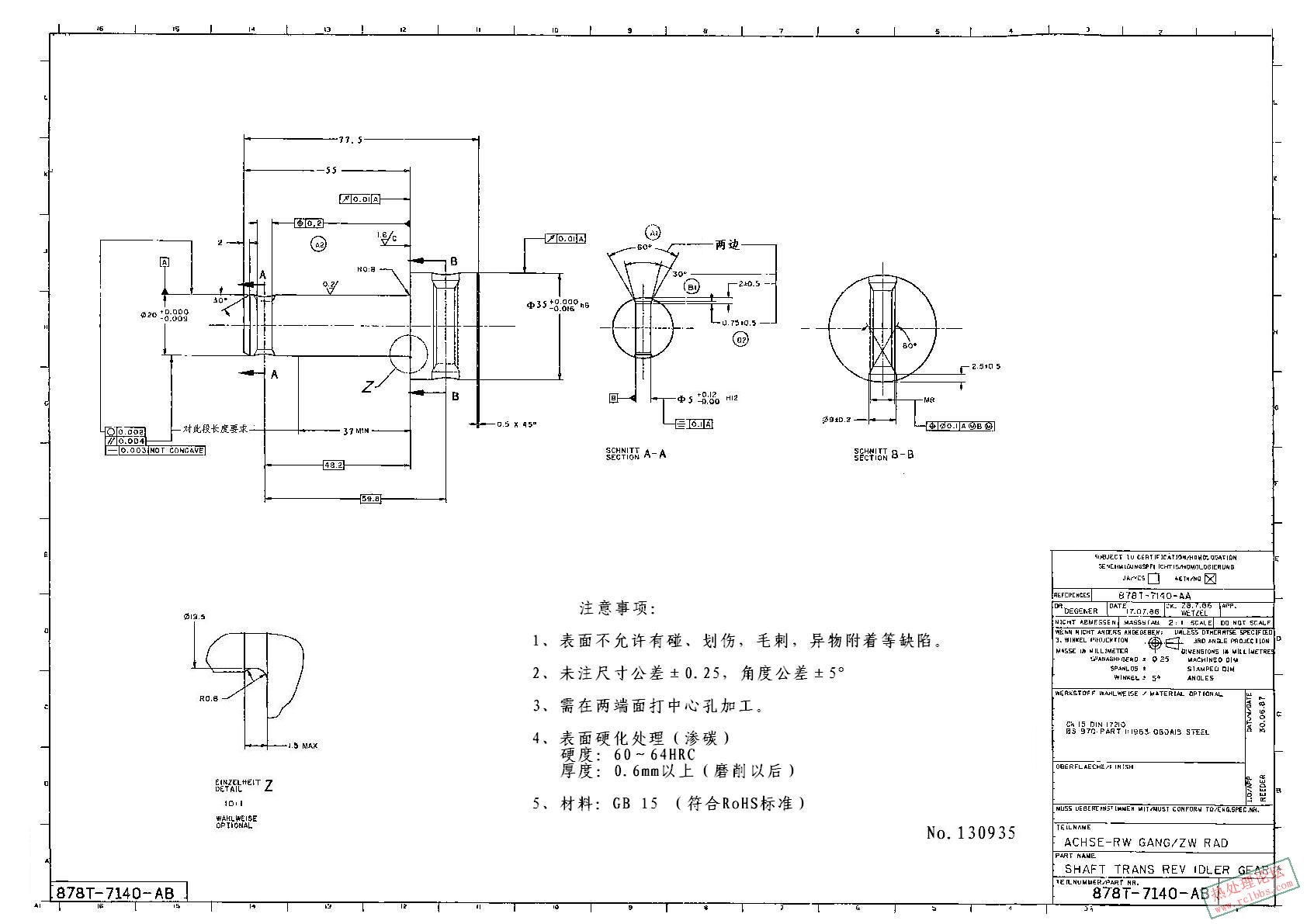

看看这个零件,请帮我出出主意~看看如何去做?还有热处理怎么做才好?
前些时间,我曾经做过一批,采用的渗碳淬火的工艺做的,但是一般的气体,液体方式都用过了,达不到这个硬度,后来是找到一个用土方法做的,用木炭和产品堆积在一起做,但是出来效果并不好,时间和硬度,还有厚度,都很难掌握,而且热处理出来,螺纹都已经变形或烧损,无法过通止规,请高人们出一下主意~

你图纸上那个GB 15  是什么材料??
发表于 2008-5-16 13:25:44 | 显示全部楼层
材料是15#钢吗?那技术要求不算难的。渗碳后的淬火用什么介质?如果是15#钢可以用盐水淬火的,只是应该有搅拌,否则容易出软点

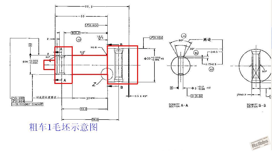

2.粗车1。打一端中心孔,车中心孔工艺台,以工艺台端面为基准,距离18毫米,车长度37毫米直径20槽,留磨量0.4~0.5。见示意图。
3.渗碳。渗碳层深0.95+。

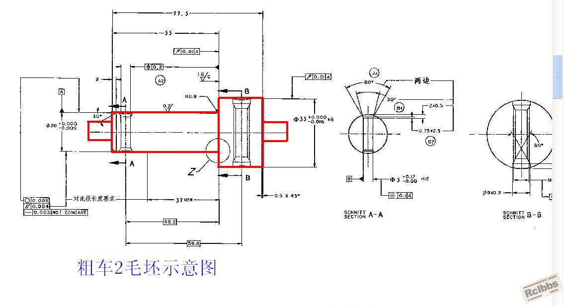

4.粗车2。打另一端中心孔,车中心孔工艺台;车成,留磨量0.4——0.5。见示意图。此工序后,除37尺寸外,其余所有渗碳层已加工掉。
5.淬火,冷处理。硬度按图纸,淬火变形校正小于0.1。这样0.95深的渗碳层,磨最大去0.25,变形最大去0.1,可以保证磨后渗碳层大于0.6。

你制定的工艺很标准。看来你对机加工也很精通的。值得我们学习。这个工艺实际上应该是机加工工程师来编排的,但现在机加工的工程师对热加工工艺的不熟,就给热处理带来了许多的麻烦。(另:中心孔按图可以保留的,你可能忽略看“注意事项”了)
