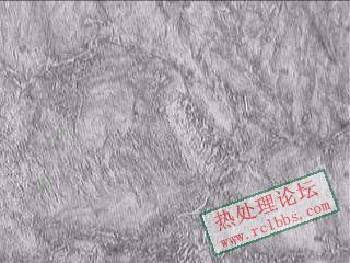

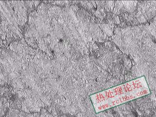

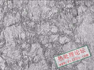

20Cr渗碳淬火后心理组织出现大块网状组织,大家帮忙看这网状为什么组织?
100倍
100倍
100倍
100倍
400倍
400倍

黑色网状组织为屈氏体.
发表于 2008-5-16 11:22:41 | 显示全部楼层
网状分布的铁素体+屈氏体。为淬火冷却时沿原奥氏体晶界析出。
发表于 2008-5-16 17:56:26 | 显示全部楼层
白色网状组织为铁素体,黑色网状组织为屈氏体.
发表于 2008-5-17 08:14:03 | 显示全部楼层
楼主,打下洛氏硬度,看看是多少?
发表于 2008-5-17 20:14:11 | 显示全部楼层
20CR渗C淬火的心部正常组织应为板条状马氏体,我厂是专做20CR材料的,象你这种组织我还是第一次看到,如果制样没有出现什么问题的话,那就是你的工艺出了问题.建议打下HRC.看看有多少,正常应在35HRC左右.

硬度测出来为HRC35~39,出现这种组织和原始组织偏析有很大关系,另外一个原因是, 这次装炉量比较少,可能温度上升的比较快的原因造成。
