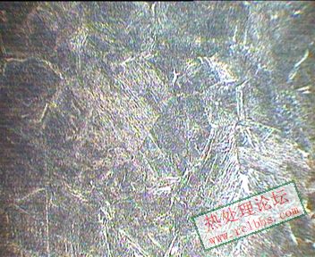

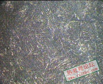

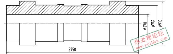

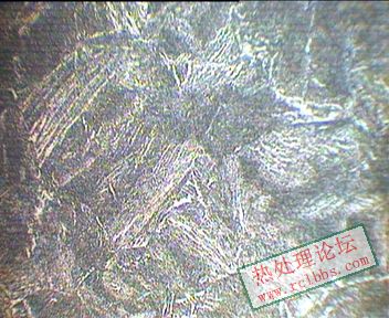

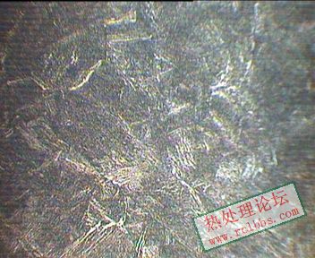

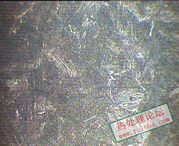

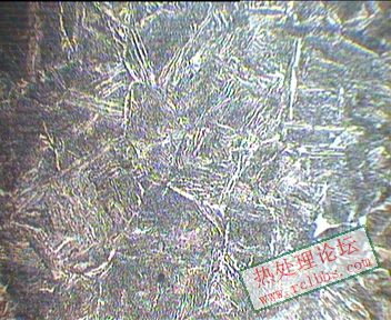

35CrMo淬火,请专家鉴别是什么组织?
材料:35CrMo
工艺:淬火温度910℃,保温时间5.5h(升温到660℃时保温1.75小时),淬火介质为20号机油,回火温度590℃,回火时间9.75 h
工件简图及金相见附件!
[ 本帖最后由 sdust 于 2008-5-17 15:16 编辑 ]
发表于 2008-5-16 19:51:45 | 显示全部楼层
回火索氏体+少量上贝氏体

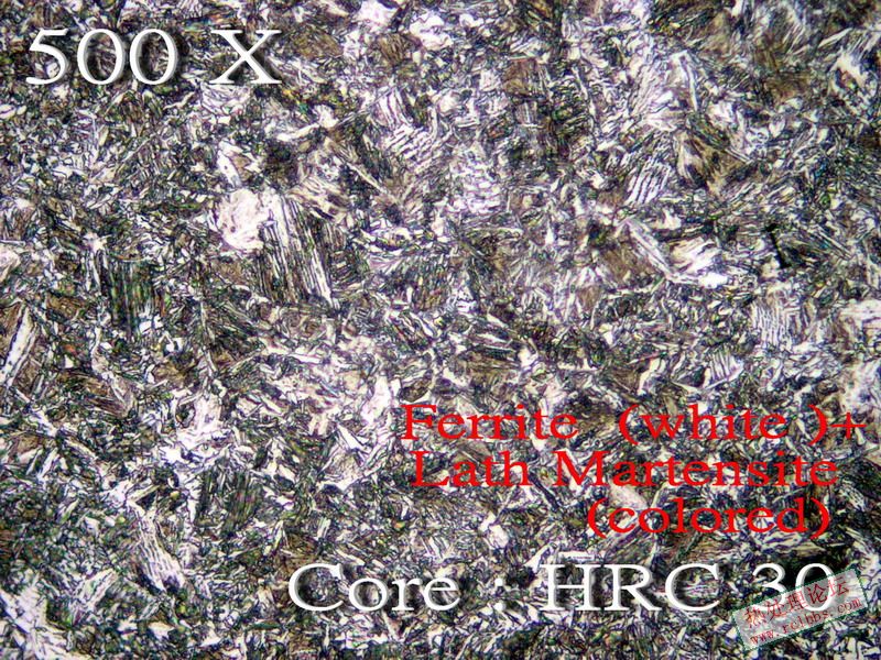

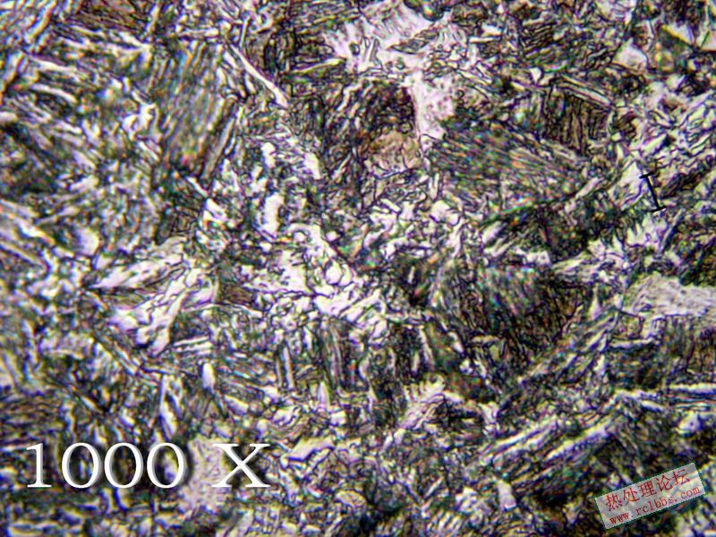

发表于 2008-5-17 15:09:46 | 显示全部楼层

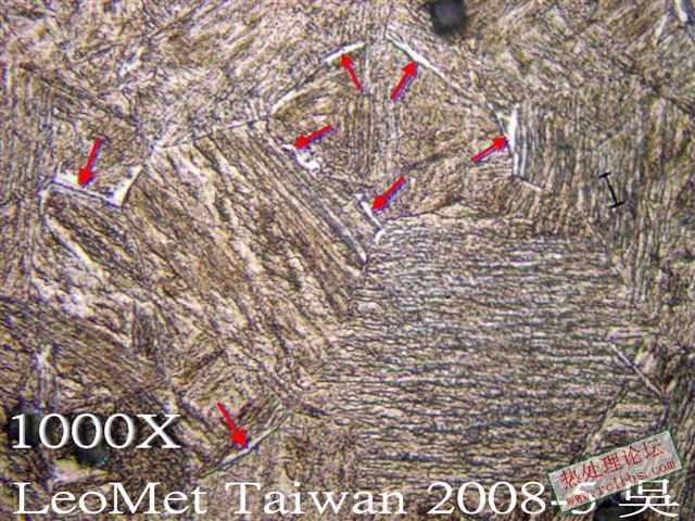

回复 1# 的帖子
白色 相(white phase): 初析 鉄素体----冷速越慢, 此相越多. 所以外表很少, 越里面越多. 下面參考照片中箭頭所指即為 F. 低於関鍵冷速(critical cooling rate)較多時, F%多, 会同時在晶界與晶內出現. 晶內出現者稱 魏氏 F.
其餘: 回火馬氏体 tempered Martensite.(這句, 或許有奌以偏概全, delete 刪去)

发表于 2008-5-17 19:17:36 | 显示全部楼层
白色 相(white phase): 初析 鉄素体----跟35CrMo钢淬透性有关;冷却速度,越靠心部,冷速越慢, 此相越多. 所以外表很少, 越里面越多.
兄弟,回火温度590℃
其它灰黑色组织:表层5mm处是保持板条状马氏体束方向的回火索氏体向20mm处的粒状索氏体,要是到心部就变成珠光体了.

签到天数: 425 天
发表于 2008-5-23 08:23:57 | 显示全部楼层
有网状铁素体的倾向,应该是冷却速度慢造成的。总体看是保持马氏体位相的回火索氏体
