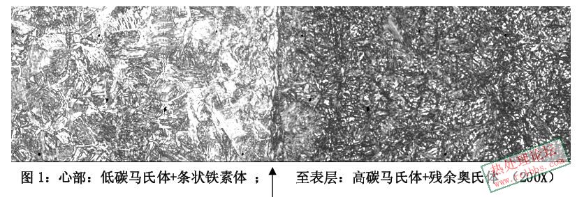

从LZ回复的信息看,LZ的设备尚不具备正规生产活塞销的较好条件,难于保证质量的稳定性。活塞销是发动机的关键零件,风险很大。我公司是教训深刻的。
活塞销自内孔渗碳层中可见裂纹(20Cr )
