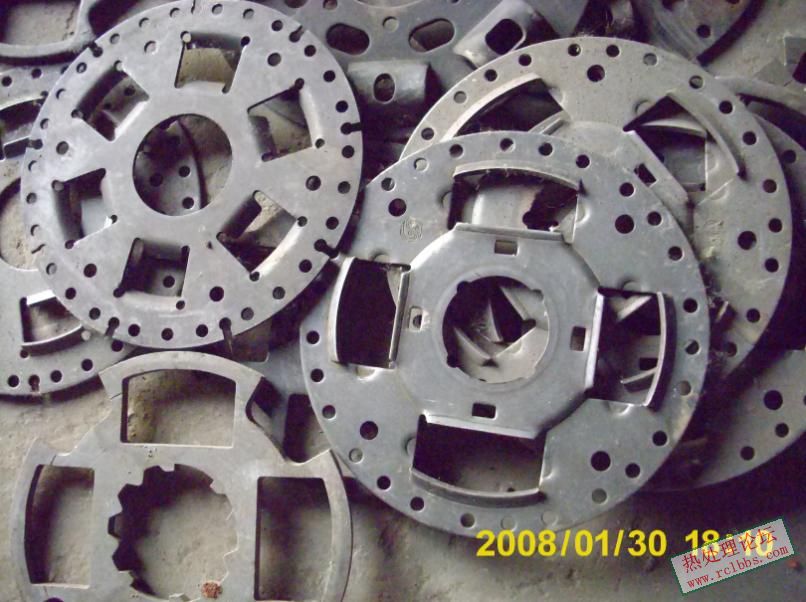

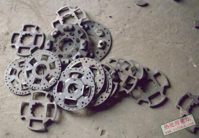

这是我们用普通机油冷却的,变形量都在所要求(Q235   大于650HV   0.2-0.35mm  平面度不大于0.1mm)的范围内——

 楼主| 发表于 2008-8-7 16:06:10 | 显示全部楼层
SHAOD望能传离合器热处理的装料图片
各位专家能否在发一份离俣器片装料的图片,用什么工装夹具装料,那个盘装料两边都是平面的,好装料吗?有没有好的夹具,在那里去购买,还是自已做的,望上传装料图片。
