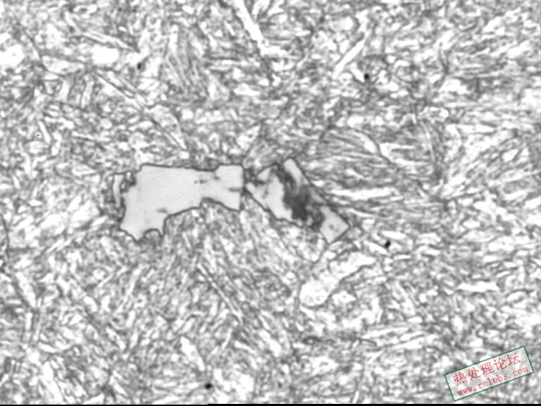

形状规则的夹杂物,不好确定是什么。

象氮(碳)化物,建议打一下显微硬度。

可能是炼钢浇铸时,冷钢或异物掉进来的,一般情况下尺寸较大,但数量很少,不用过多去研究.如果要搞清,用电子探针扫描,定一下成份,做一次大概一千块钱

这个其实是很少、很小的,显微硬度压痕可能会超出的。
  平时检验组织的时候仅有时会看到,一时不好确定。当然应是材料的夹杂等。但不知准确的是什么。

楼主是用500倍的吧,
用没腐蚀的样在100倍的情况下观察一下吧.

不会是调质后出现的吧,应该是原材料本来就有的夹杂物.从形态看像氮化物,显微镜下为淡黄色.

会不会是试样处理的不干净呢?可以在100X下观察一下夹杂。
