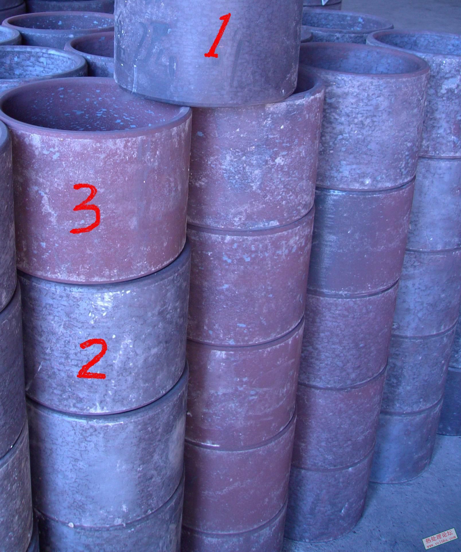

GCr15下贝,硝盐,同炉,不同班次。
请帮忙分析一下出现这种情况的原因。
谢谢了。
附图:
xhlhz + 5 感谢上传!
发表于 2008-5-17 11:40:16 | 显示全部楼层
是淬火出来就这样?
加热时间和冷却介质是否一样?
 楼主| 发表于 2008-5-17 13:22:04 | 显示全部楼层
淬火出来即如此,加热温度和介质完全一样。

发表于 2008-5-20 09:54:37 | 显示全部楼层
冷却时间长短不一?
发表于 2008-5-21 08:42:11 | 显示全部楼层
回复 1# 的帖子
可能:1、保护气氛不一致或者不正常,重点观察脱碳情况。
           2、进炉前的清洁度对外观是有影响的,建议清洗后试试。
           3、盐槽内的水份变化不同引起,存在的可能性最大。
           4、其他
发表于 2008-5-22 16:14:06 | 显示全部楼层
楼主的保护气氛是什么?
发表于 2008-5-29 13:19:34 | 显示全部楼层
有三种情况会引起色泽的差别
1、盐液中的水含量,即使是变化很小,都可以反映出来
2、盐液表面已经很脏。
3、清洗是否干净?清洗不到同程度,,在放置一段时间后色泽也变化,这是残液的锈蚀引起的
