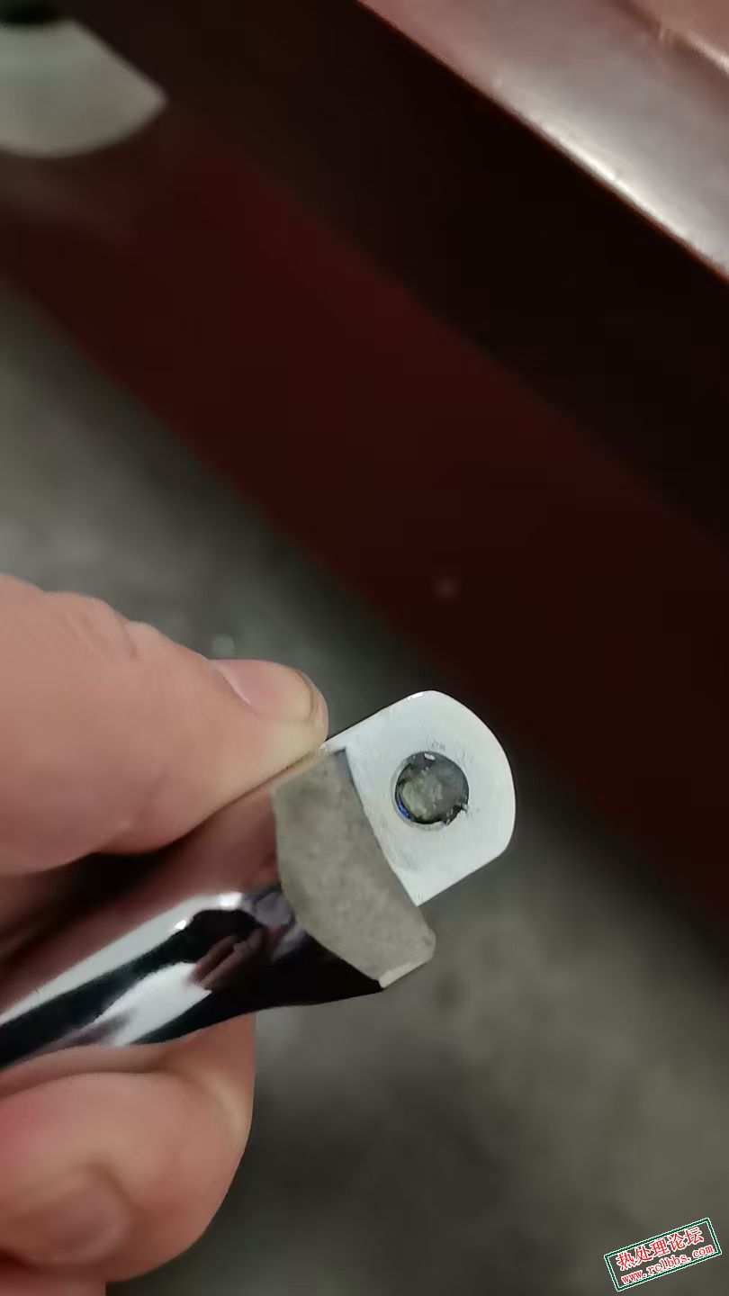

我公司处理的40CrV产品,长150mm,厚5mm,采用880-900正火处理后机加工,后在网带炉进行淬火处理,工艺为:一区830,二区860,三区840,四区830,cp%=0.4.然后在盐浴用280回火3h,回两次。硬度51-53HRC,性能实验老是脆性断裂,后来用340回火4小时,还是脆断,请问大家什么原因。

这个硬度可以说疲劳断口。

避免应力集中和表面划伤,必要时考虑降低硬度。
