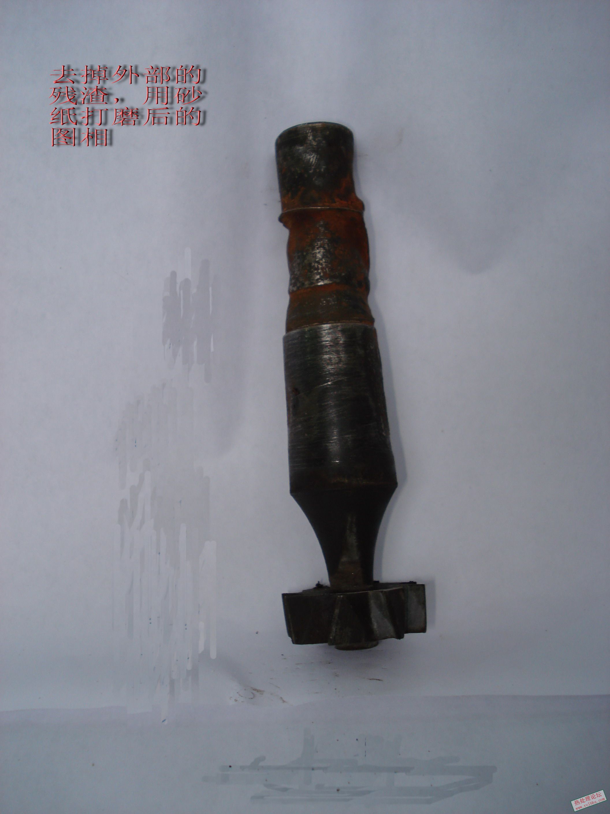

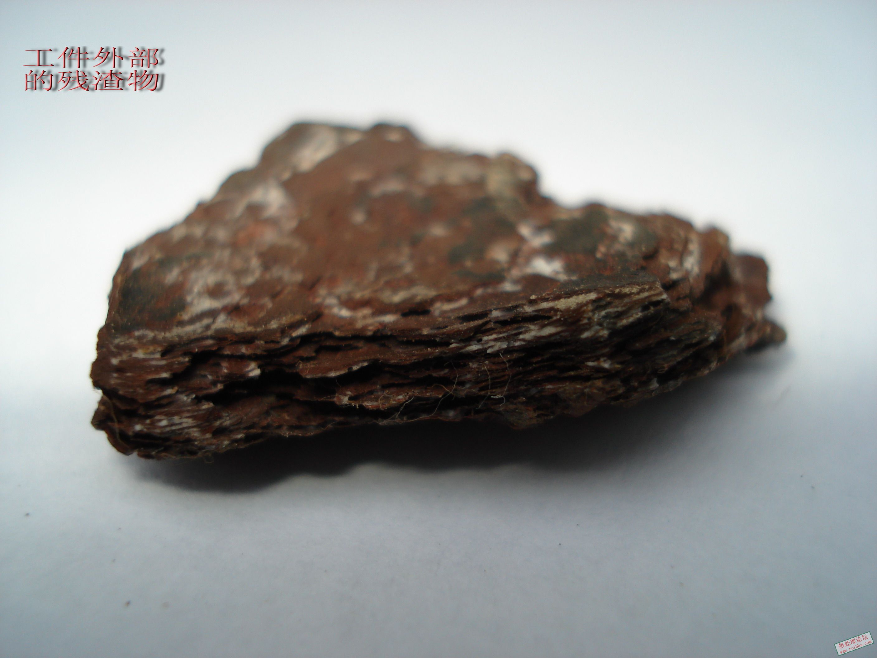

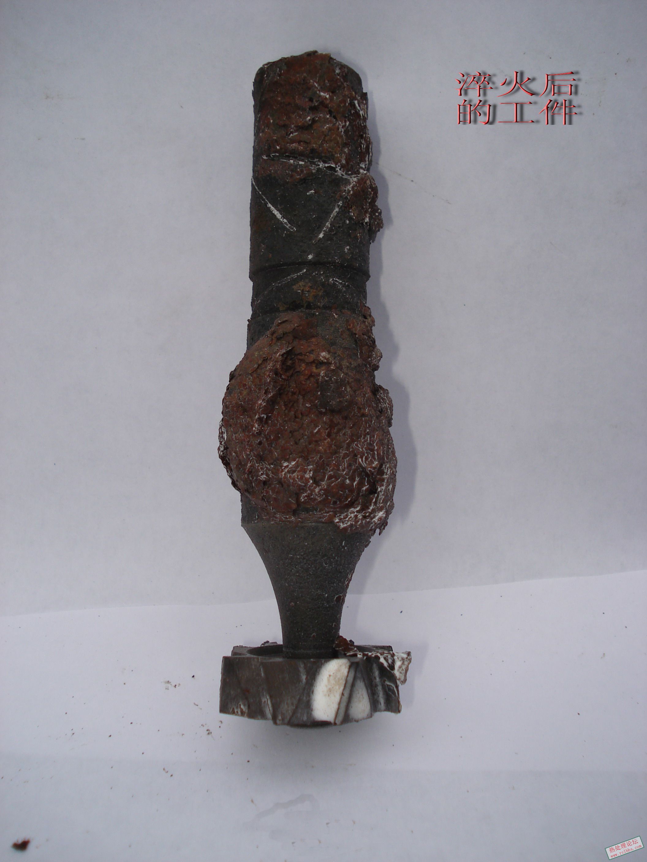

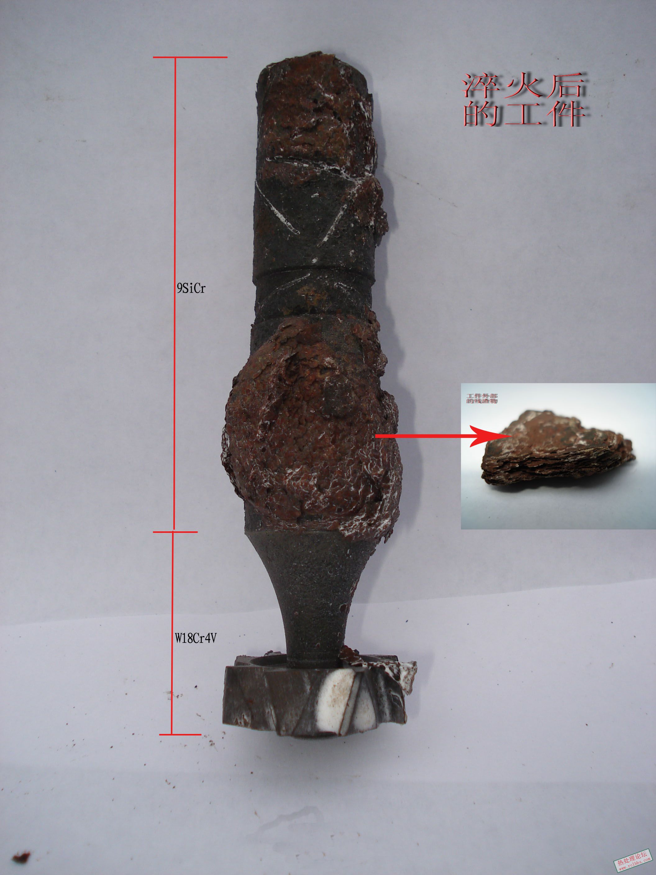

讨论:我公司在高温作业时,丁字型铣刀对焊件柄部在淬入300℃硝盐槽(KNO3+NaNO3盐熔液)时发生“自燃”现象,其图片如下示:
热处理工艺:
A-高温盐炉配方:BaCl2
B-300℃盐炉配方:50%KNO3 + 50% NaNO3
工艺路线:
工件―预热―A加热(1230℃)-淬入B(300℃)-空冷

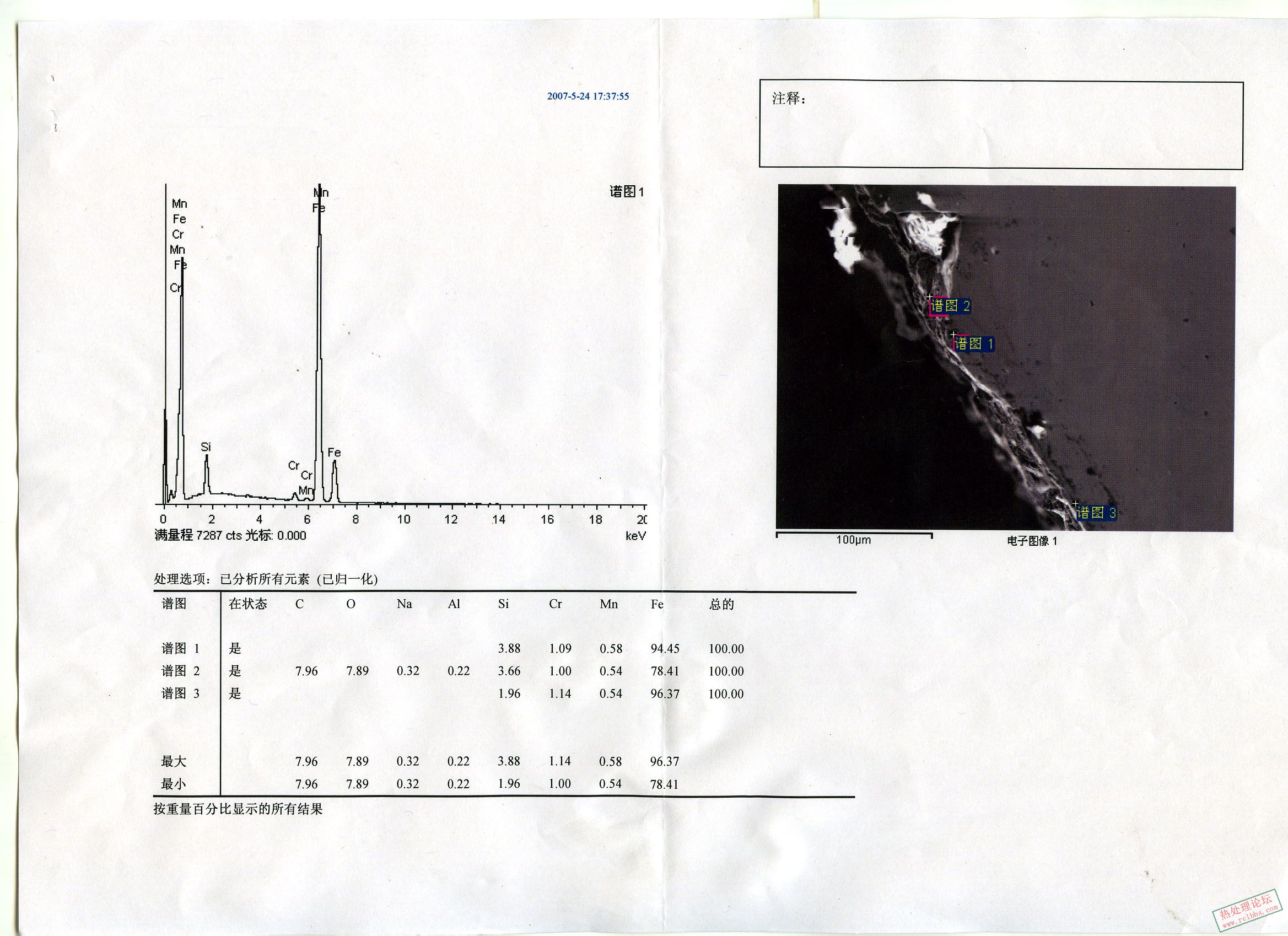

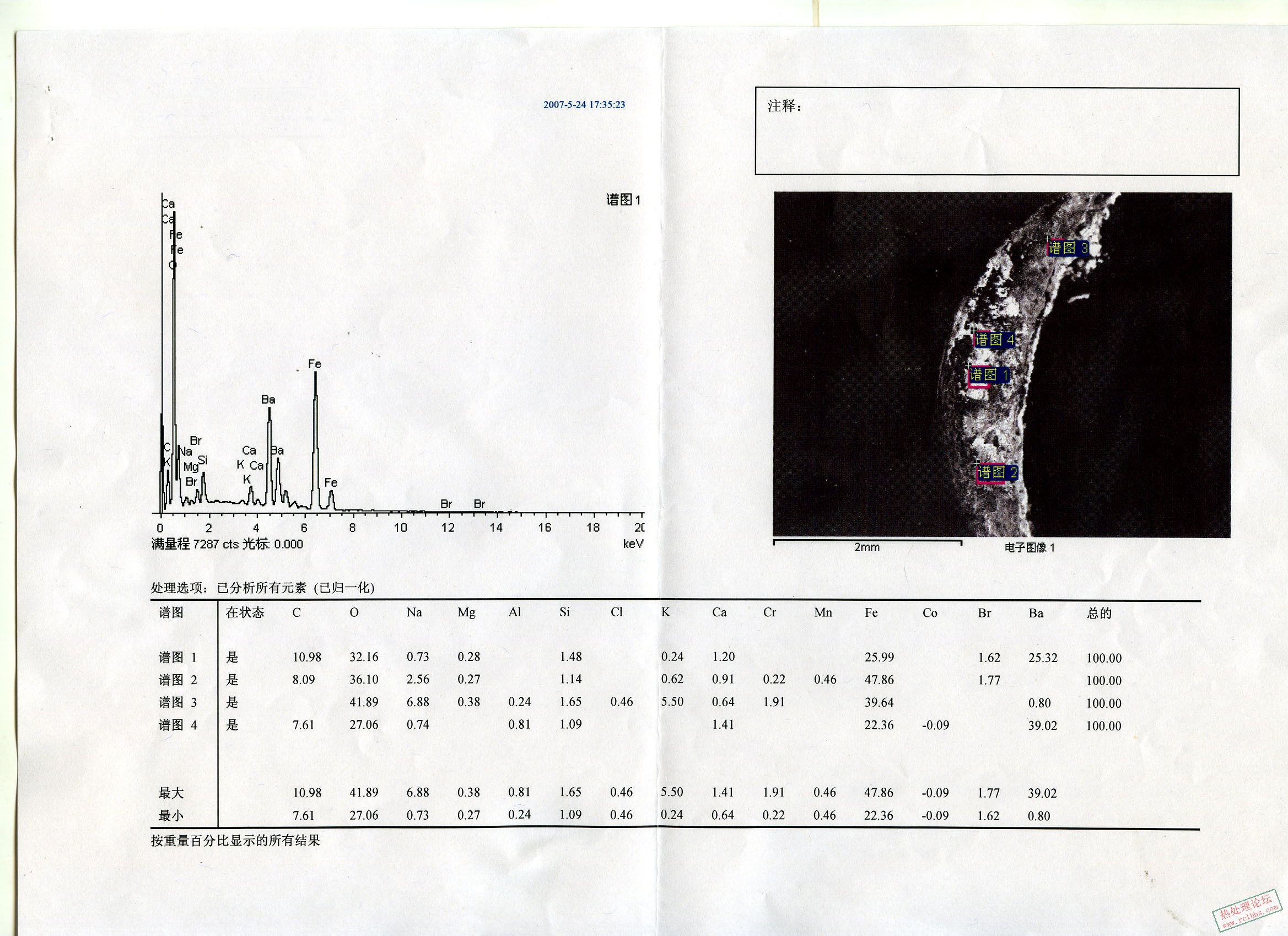

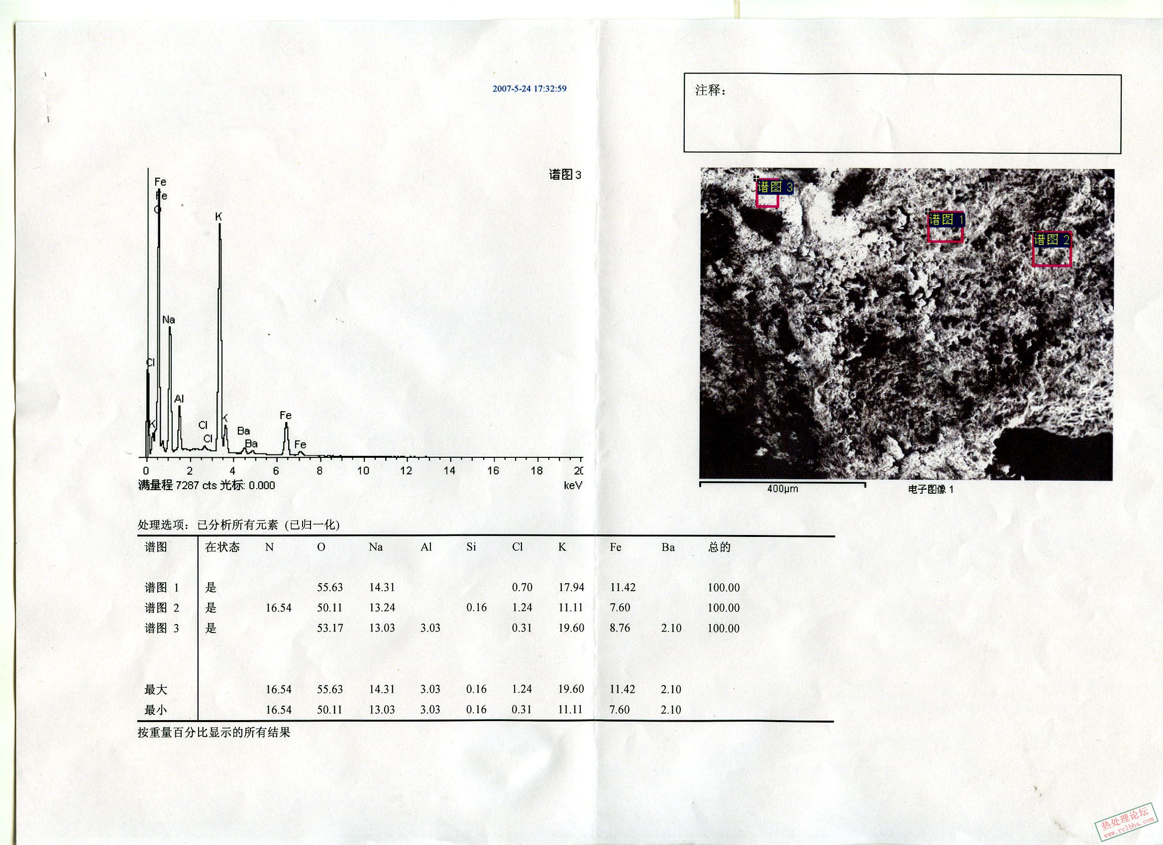

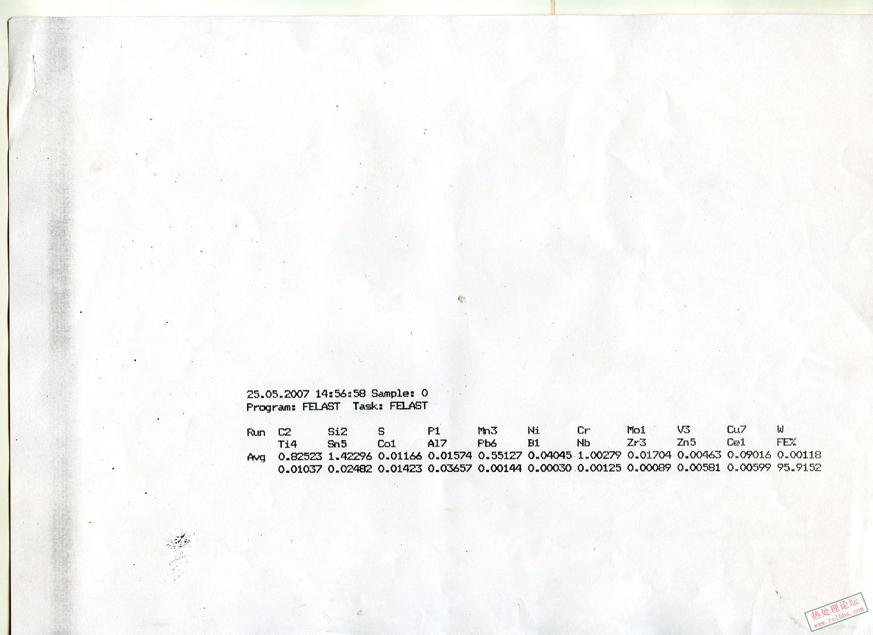

其理化分析图片如下
其理化分析图片如下:望各位大侠帮忙弄明白什么原因
 楼主| 发表于 2008-5-18 09:52:48 | 显示全部楼层
