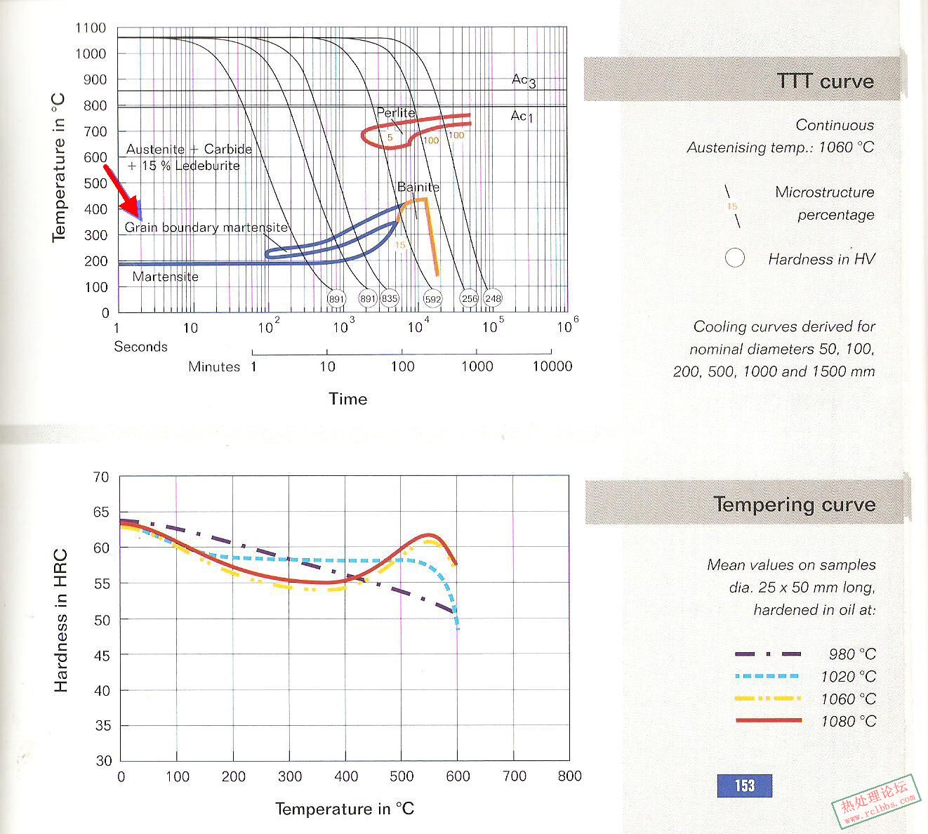

grain-boundary Martensite, 有同行知道嗎? 我被此名詞考倒了. 美國書沒見过. 這是德國方面的用語.
DIN 2379 ~ JIS SKD 11 ~ AISI D2
在德資企業工作者 或許可幫個忙, 問一下技術主管.
[ 本帖最后由 leomet 于 2008-5-19 09:03 编辑 ]

回复 1# 的帖子
是新说法。
从相图上看:应该是在某种冷却速度下,局部晶界析出碳化物,造成过冷奥氏体的含碳量减少,MS点升高,形成的局部马氏体组织。
这个说法应该取决于新的检测水平的提高而获得的。
个人观点而已!
