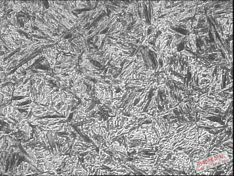

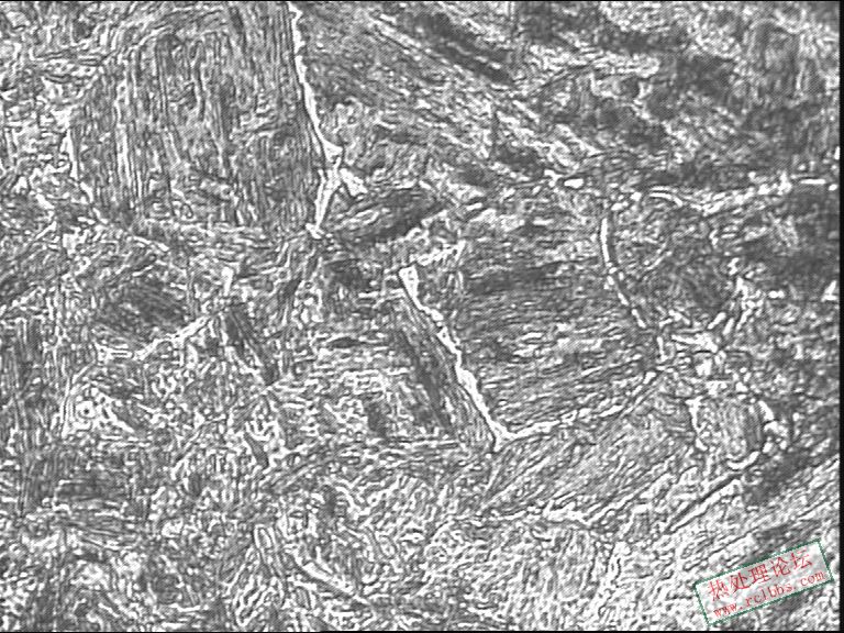

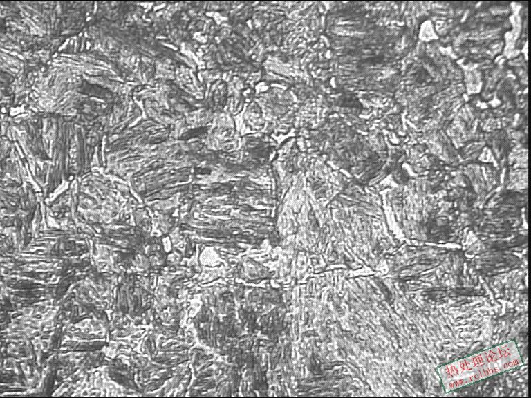

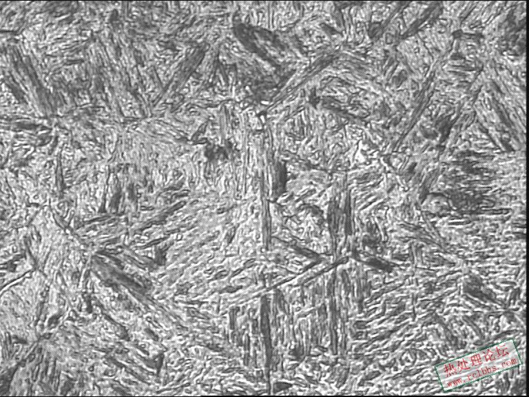

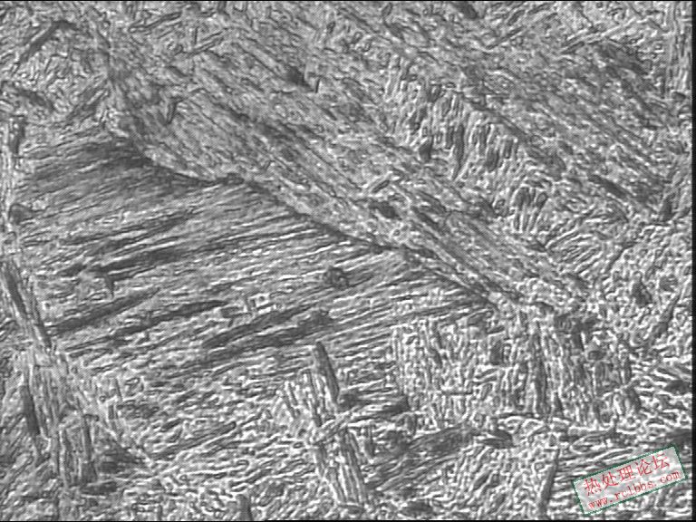

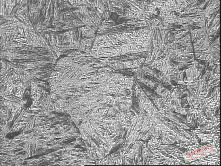

材料低碳合金钢,820淬火照片
图1、2中的F是先共析还是未溶
图3、4中的组织为何物,黑色是B吗?
图5、6中的组织呢
刚开始学金相,望给予指导和帮助!

图1、2中的铁素体是先析出的,图3、4、5、6中的组织为回火马氏体.
发表于 2008-5-19 11:00:13 | 显示全部楼层
图1、2铁素体呈网状分布,应是先共析。 图5、6为马氏体。图3 我感觉有贝氏体。
马氏体与贝氏体的分别还请高手指点

图1 、2为铁素体析出,图3~6都为马氏体
发表于 2008-5-19 21:41:35 | 显示全部楼层
图1和图2是未溶解的网状共晶碳化物,图3和图4估计是工件的心部组织贝氏体,图5和图6显示的都是马氏体,晶粒明显粗大。

12先共析,34贝氏体(打硬度看下),56马氏体,个人观点,仅供参考
发表于 2008-5-20 18:57:20 | 显示全部楼层
12的F是先析出的,34是 M+B+A',56是M+A'

图1、2中的铁素体是先析出的,图3、4是M+下B,图5、6是M。
发表于 2008-5-22 18:54:21 | 显示全部楼层
1、2中的F是先共析出来。
低碳合金刚渗碳后的金相组织:隐针M+奥氏体+碳化物(也许有)
心部的组织板条状马氏体+少量的铁素体(工艺好的话是不会出现铁素体的)
心部铁素体过多会影响产品的使用性能,特别是象你这种成网状的
