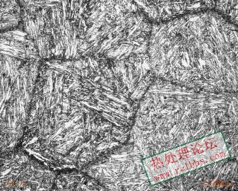

在看金相的时候如何辨别区分下贝氏体、针状马氏体和回火马氏体?
看下面的图是什么组织
发表于 2008-5-19 14:46:27 | 显示全部楼层
发黑的像过烧组织呀.
发表于 2008-5-19 21:55:27 | 显示全部楼层
严重过热,晶界明显可见,粗针马氏体穿晶,工件淬火温度估计已超温度50度左右,
签到天数: 46 天
发表于 2008-5-20 14:56:55 | 显示全部楼层
板条M+粗针M,过热喽!
发表于 2008-5-20 15:31:42 | 显示全部楼层
下贝氏体、针状马氏体在光学显微镜下不易区分,只是说下贝氏体是羽毛状,回火马氏体与前两个还好区分一点,因为有碳化物析出。图中是属于明显的过热组织,冲击值一定比正常值低许多。
发表于 2008-5-20 20:25:42 | 显示全部楼层
光学显微镜辨别区分下贝氏体、针状马氏体和回火马氏体:
回火马氏体光学显微镜下:呈暗黑色针状组织(保持淬火马氏体位向),
下贝氏体光学显微镜下:铁素体相呈针状或片状,针与针之间相交一定角度,分辨不清碳化物。
从显微组织的形态和分布看下贝氏体与高碳钢的回火马氏体非常相似,都呈暗黑色针状,各个针状物之间都有一定的交角。
从形态上区分:马氏体针叶较宽且大,两片针叶相交呈60°角,而下贝氏体针细且短,针的分布较任意,且两叶相交多为55°。
下贝氏体的针呈不均匀黑色,似依稀可见的两相组织,针状马氏体呈均匀灰黑色,回火马氏体棕黄色。
发表于 2008-6-28 19:41:31 | 显示全部楼层
是过热的组织啊!穿晶组织是什么啊!?
