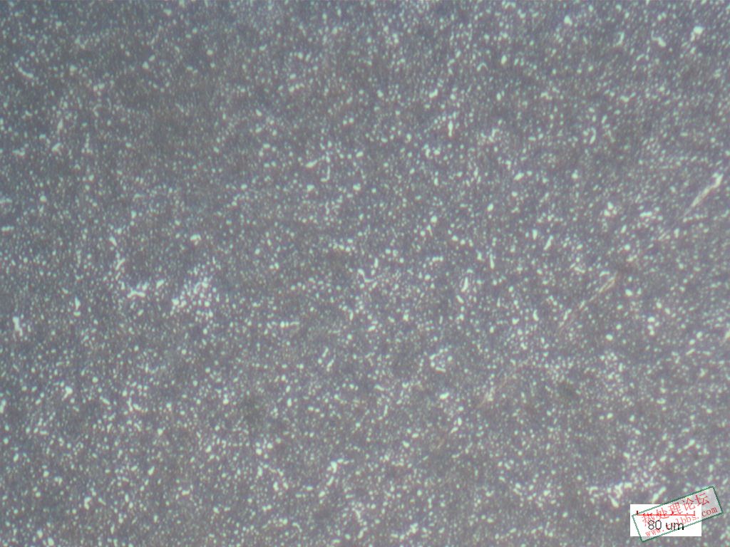

这是我们做的GCr15工件淬火金相图片,碳化物为粒状袮散分布。

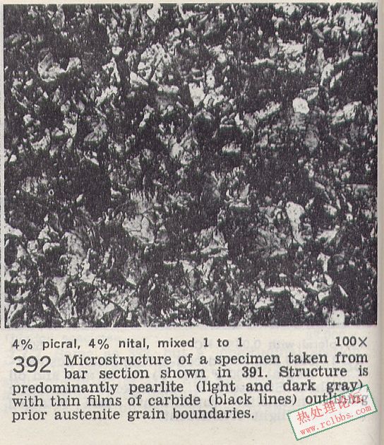

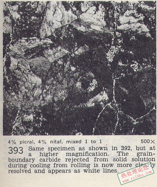

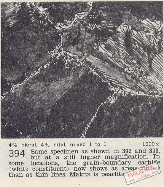

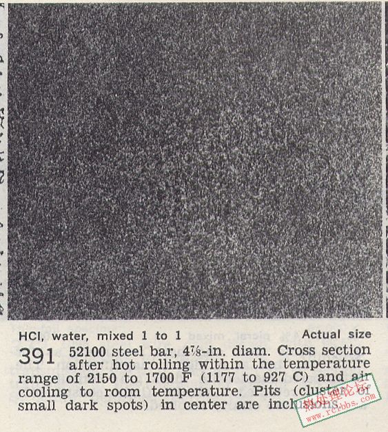

资料上的正火态组织。同一块试样,放大倍数不同。请高手分析一下。
