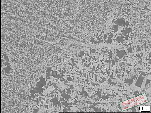

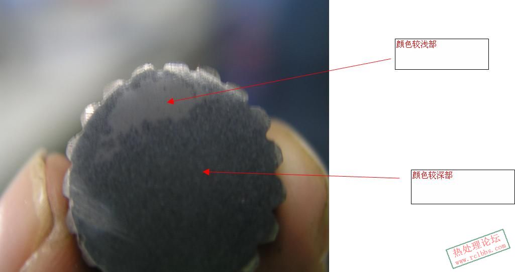

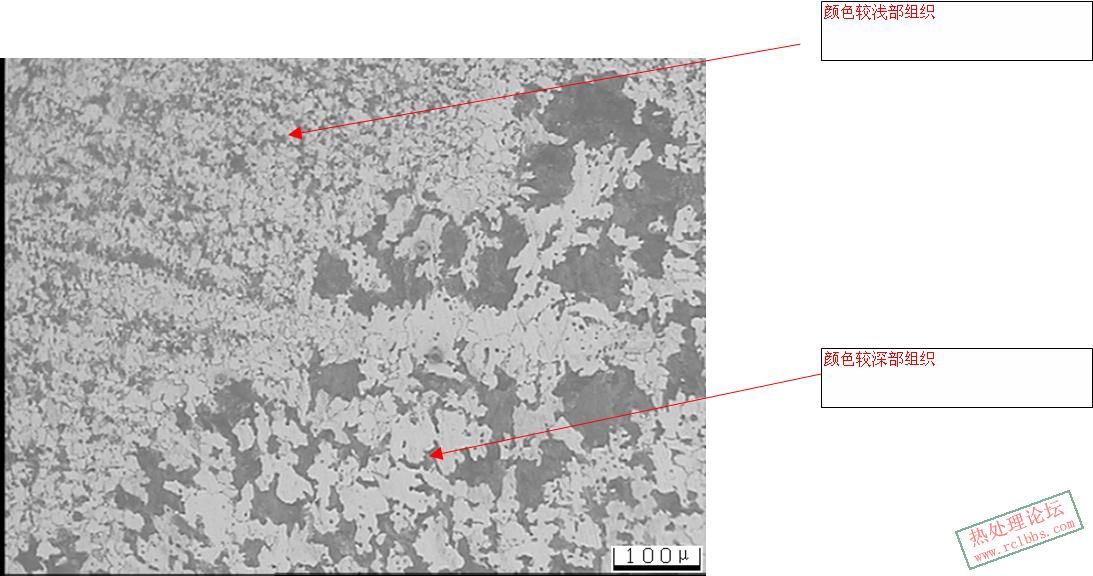

说明:该样件经球化退火后进行冷挤花键,在花键处取样,用4%的硝酸酒精浸蚀,宏观发现有一块与其它部位明显不同(见图1),后取两部为交界处观查如图2图3,以前从未碰到,因此希望各位解答。
图1 宏观照片
图1  宏观照片
图2 50X
图2  50X
图3 100X
图3  100X

可以做金相试样放大更大的倍数看看内部的组织才好确定。球化退火前还有没有其他处理,比如说正火?初步看是枝晶偏析
签到天数: 1271 天
发表于 2008-5-20 07:48:16 | 显示全部楼层
放大500倍或1000倍看看,可能球化退火没做好.楼主是否故意考考大家,金相组织就只有一张100倍的图,再拍一张500倍的就清楚了.

高倍已看,发现球化退火不合格,组织有点枝晶状,昨天用直读光谱进行分析,发现颜色较浅部碳含量(0.20%C)比颜色较深部低(0.26%C),怀疑可能是钢材出的问题,但不知怎么造成的,想请教各位。

从金相照片上看,是原材料存在偏析,建议宏观检查,

怎么感觉组织油(有)问题啊,不象制样问题。黑色区域感觉像T

成份不均匀的造成的,一般出现这种情况的,有原材料本身的原因,另外经过挤压拉长也会使产品出现晶粒偏析不均匀.
