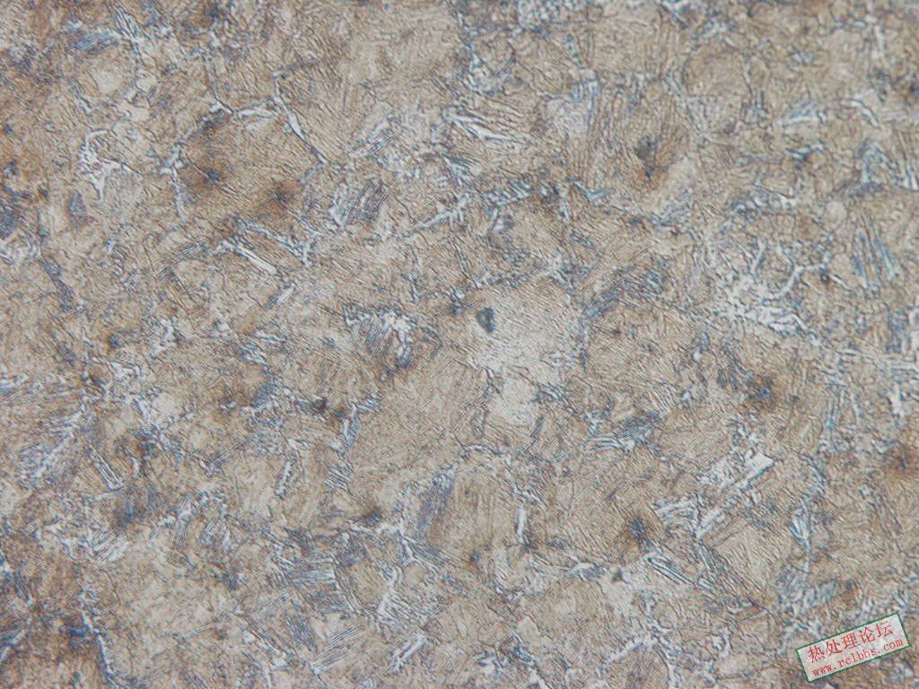

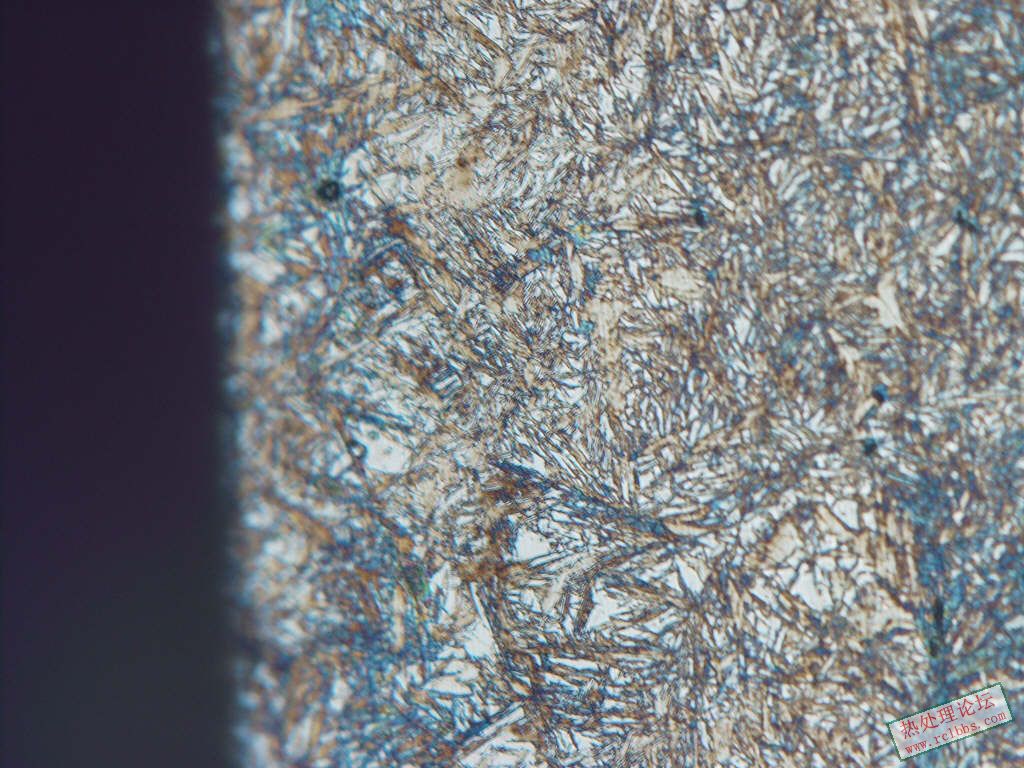

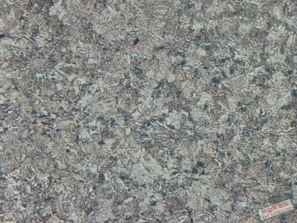

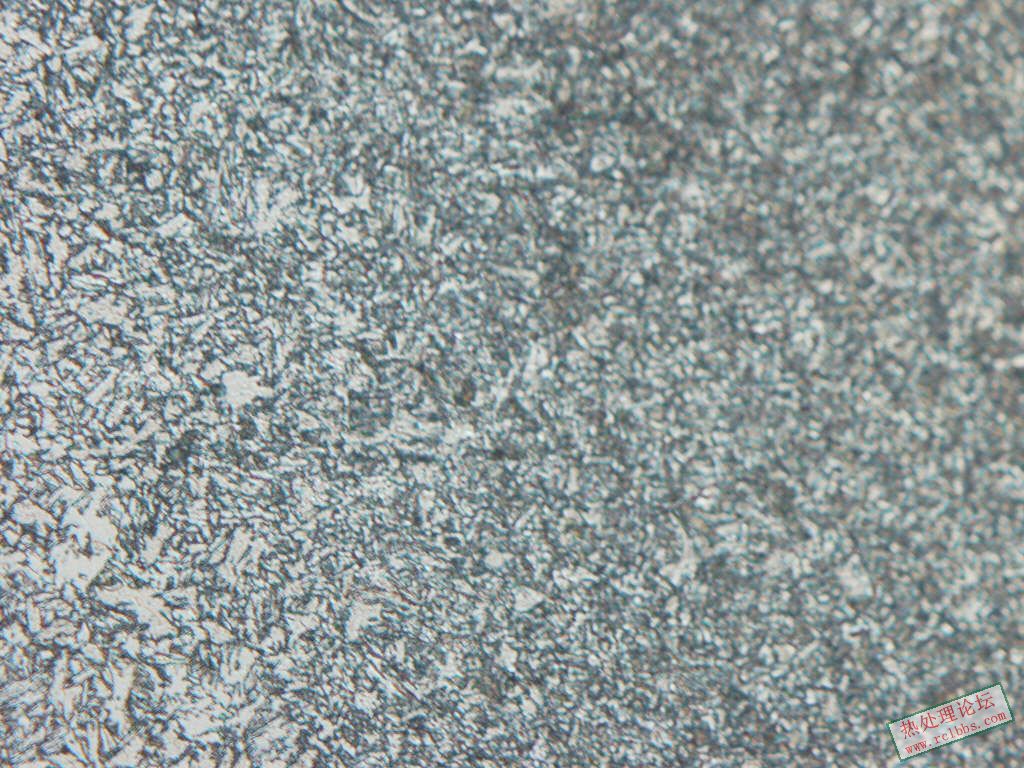

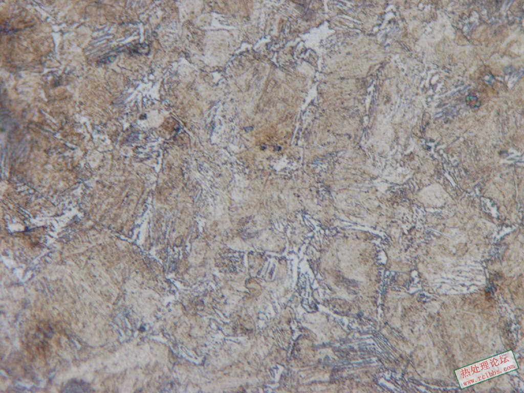

我做的实验  谁能帮忙分析下
材料是20钢,工艺920度淬火后200度回火,然后激光淬火
谢谢

发表于 2008-5-20 19:41:36 | 显示全部楼层
图1、图4为心部处,其组织为低碳马氏体+少量铁素体;
图2为表面,其组织为针状马氏体+残余奥氏体+微量碳化物;
发表于 2008-5-20 20:19:38 | 显示全部楼层
回复 1# 的帖子
1、4、5组织为低碳马氏体+呈网状和少量魏氏组织的铁素体,2为淬火马氏体+残余奥氏体+碳化物。图3为严重的魏氏组织。
发表于 2008-5-21 07:54:57 | 显示全部楼层
总体来看你的产品做的很不错,对于20钢做到这个地步很好,像您学习了
发表于 2008-5-21 08:11:56 | 显示全部楼层
同意4#的说法,但图3我不认为魏氏体组织很严重...
