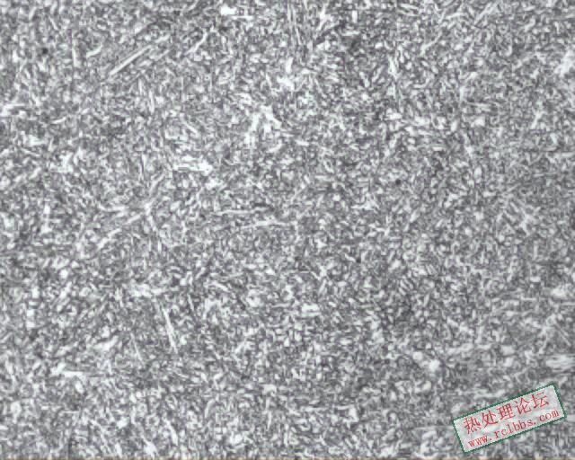

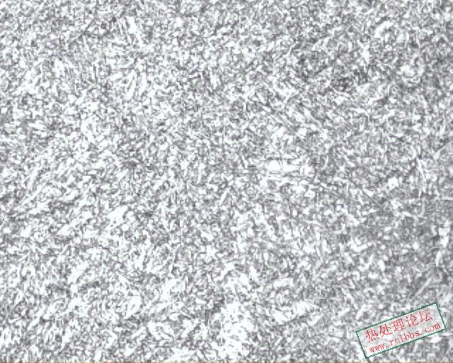

请大侠们帮我看看,我的金相判断的对吗,马上要交了,万分谢谢!!!
[ 本帖最后由 maible 于 2008-5-22 12:51 编辑 ]
发表于 2008-5-22 12:53:03 | 显示全部楼层
是贝氏体组织,但是不是粒贝,是下贝
发表于 2008-5-22 20:34:36 | 显示全部楼层
回复 2# 的帖子
请问2楼怎么能看出是下贝呢,下贝应该是黑的呢,我觉的也是粒贝,有时候和回火索氏体混淆,我是初学者,希望2楼师傅能指点一下,
发表于 2008-5-22 21:37:49 | 显示全部楼层
基本同意楼主的判断,只是图片的放大倍数有点小.对2楼的判断下的那么肯定表示疑问 ?
发表于 2008-5-22 22:13:55 | 显示全部楼层
本人认为是粒状的贝氏体,打打硬度可以确认一下,
签到天数: 425 天
发表于 2008-5-23 07:28:40 | 显示全部楼层
回复 5# 的帖子
用硬度如何区分,具体怎么操作?请教了
