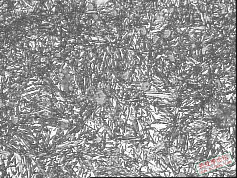

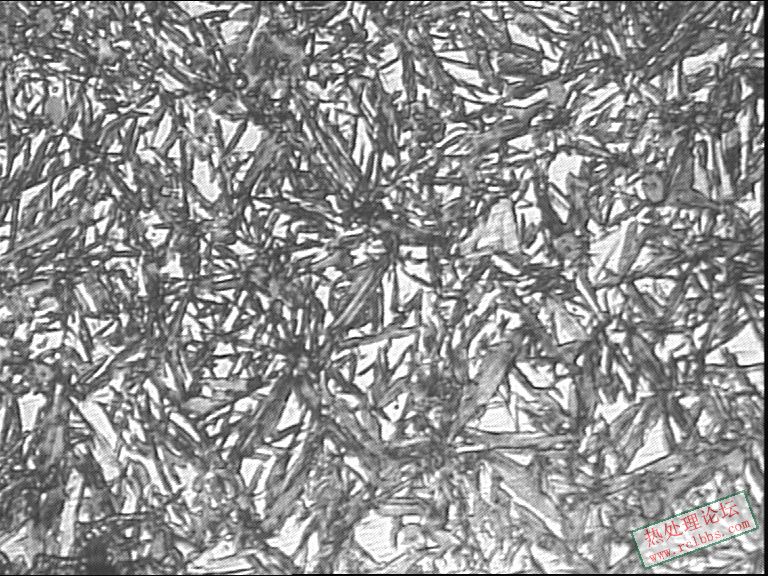

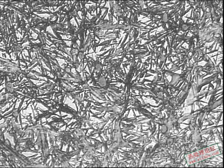

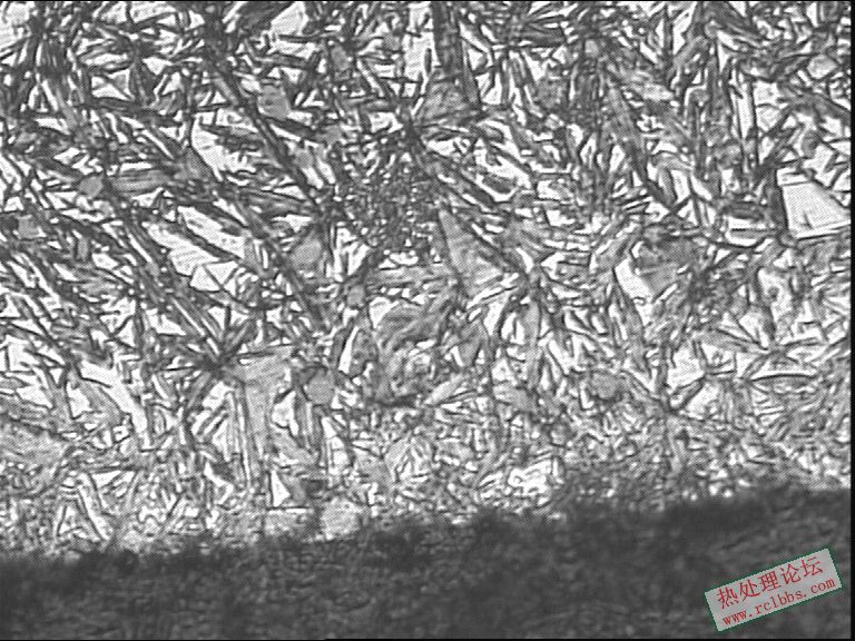

[求助] 低碳钢碳氮共渗表面出现如此组织
发表于 2008-5-22 18:01:34 | 显示全部楼层 |阅读模式
表面400X
过度层组织400X
有人愿意说明一下不?

发表于 2008-5-26 11:06:41 | 显示全部楼层
M和A都不合格,淬火温度太高
发表于 2008-5-26 23:32:31 | 显示全部楼层
原因有2个
  1.处理时在高温区间时间过短,奥氏体很少转变为贝氏体,淬火后工件硬度偏低
  2.淬火时温度偏高
[ 本帖最后由 sdust 于 2008-7-23 15:16 编辑 ]
 楼主| 发表于 2008-5-27 09:04:44 | 显示全部楼层
工艺:860*90*1.05,C-N,800*30*0.85,C-N
产品为锁体,大概一个半公斤。
表面硬度偏低,次表面硬度合格
[ 本帖最后由 sdust 于 2008-7-23 15:17 编辑 ]
签到天数: 6 天
发表于 2008-5-27 12:46:15 | 显示全部楼层
1.c-N共渗时氮势太高,导致表面残奥多;
2.表面的碳浓度低。
以上原因导致出现上面的组织。

发表于 2008-7-22 22:47:46 | 显示全部楼层
氮势高,淬火加热温度高

原帖由 rjlyjh 于 2008-5-27 12:46 发表
2.表面的碳浓度低。
以上原因导致出现上面的组织。
为什么说是N势高,而不是C势高
发表于 2008-7-23 15:02:01 | 显示全部楼层
碳氮共渗与渗碳相比有以下特点:
1.含有0.3%氮时能使A1点下降至约700℃。
2.氮渗入后,使渗层碳浓度提高,故碳氮共渗的渗速较渗碳快(一般可提高20~40%)
3.碳氮共渗,大大提高淬透性及淬硬性。
4.共渗层具有较高的疲劳强度,耐磨性、抗蚀性、抗回火性,但冲击强度较低。
5.共渗层一般不超过0.8mm。
组织缺陷原因:
共渗层残余奥氏体过多,其产生原因是共渗温度过高,碳浓度过高﹔共渗温度过低,氮浓度过高。
预防措施:
调整炉温及气氛碳势及供氨量。
补究办法:
高温回火后在适当温度及气氛中重新处理再进行冰冷处理。

发表于 2008-8-25 19:40:00 | 显示全部楼层
碳势太高,残A量大,回火不充分
碳势太高,残A量大,回火不充分
