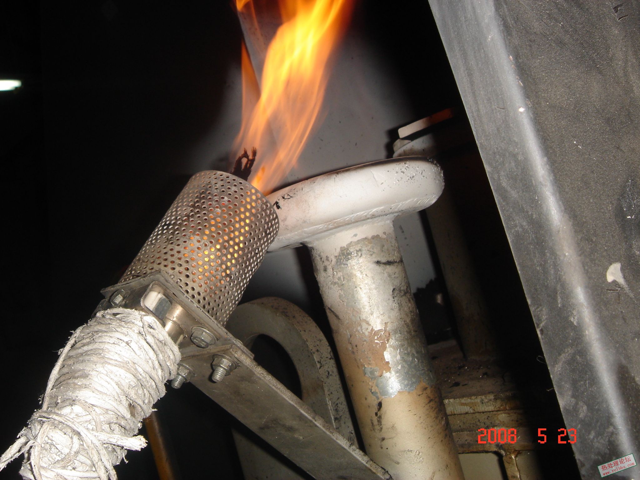

我们的多用炉点火嘴在春节前出现过点火嘴积碳现象,致废气点火容易失败,供气易中断,当时怀疑是煤气不纯、温度低等原因。
春节期间维护过程中清理了一下烧嘴,过节后天气好了,就没出现过。
可最近又出现了这种情况,估计不是煤气的原因了。

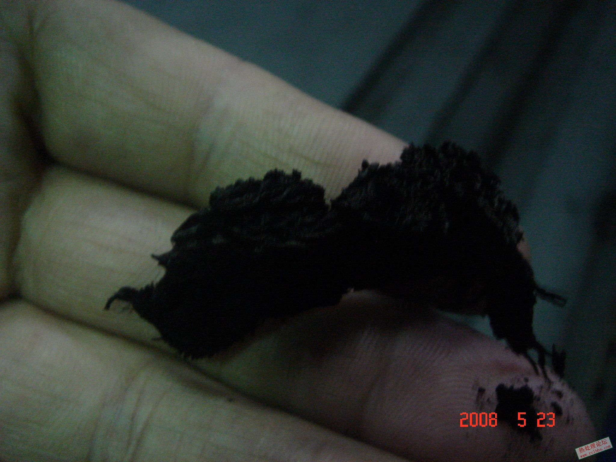

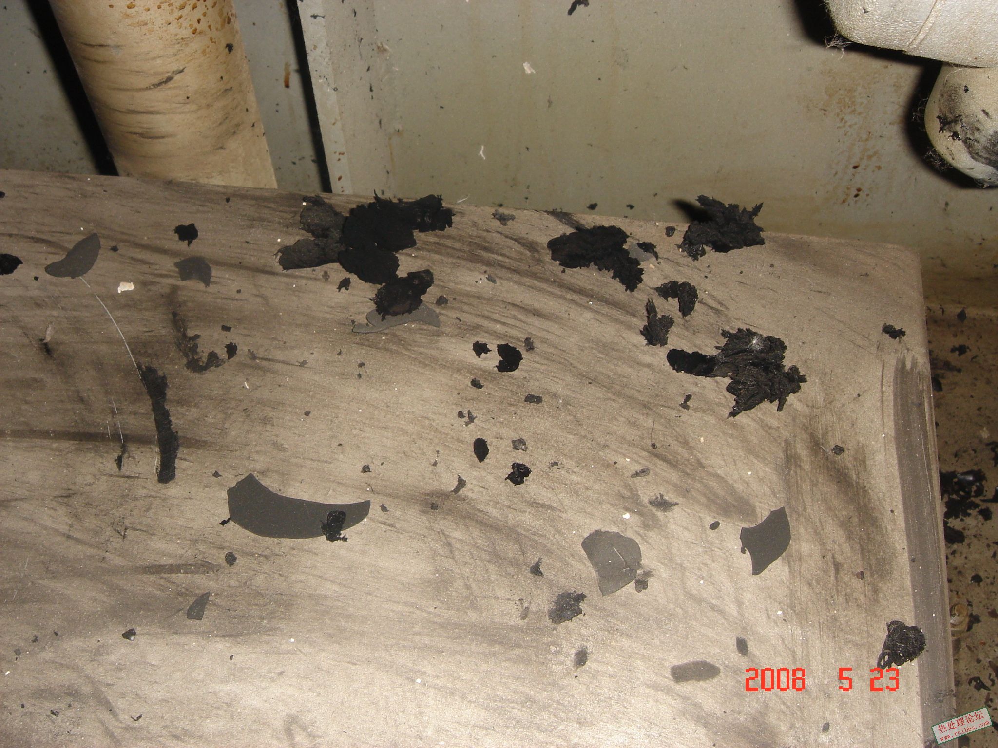

积碳相当快,一会儿时间就在点火嘴处积的一团毛绒绒的絮状。经常落得一地都是。碳积到一定程度就会出现供气中断故障了。

发表于 2008-5-23 11:22:09 | 显示全部楼层
煤气和空气的比列不对,减少煤气流量或者增加空气流量.
发表于 2008-5-23 11:41:38 | 显示全部楼层
空气供气气路不畅导致流量少,或空气压力低导致气体无法达到个部位从而充分燃烧。
短时的空气缺乏就可以积炭。
发表于 2008-5-23 12:07:24 | 显示全部楼层
如果使用压缩空气助燃,建议看看压缩空气的含水量是否过多
发表于 2008-5-23 12:51:49 | 显示全部楼层
察哈尔汗你好,那是液化气没有完全燃烧的现象,没有完全燃烧的话是很容易积碳的,积碳后费气燃烧失败,当然就不供气了。
签到天数: 334 天
 楼主| 发表于 2008-5-23 13:34:59 | 显示全部楼层
看来大家的意思都是空气不足,导致了煤气无法充分燃烧,从而积碳。
与煤气出气口有没有关系?
发表于 2008-5-23 20:37:49 | 显示全部楼层
为什么不考虑电子点火?(类似发动机火花塞的工作原理)
我们的连续渗碳炉一律采用这种装置点废气,可靠,维护方便,还节能(当然,也烧不了多少钱 )。
发表于 2008-5-30 21:26:16 | 显示全部楼层
是液化气没有充分燃烧引起的,主要查看一下压缩空气与液化气的比例.
签到天数: 334 天
 楼主| 发表于 2008-6-2 09:28:38 | 显示全部楼层
感谢大家,问题已解决
感谢大家,问题已经得到解决。
根本原因就是液化气燃烧不充分,造成积碳,从而在点火未熄灭的情况下,检测不到点火,从而供气中断。
谢谢大家。
发表于 2008-6-2 16:14:25 | 显示全部楼层
用电子点火最好,每炉停炉后及时进去清理就行了。
