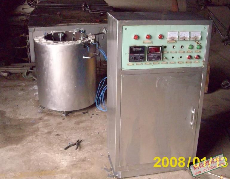

发表于 2008-5-28 13:43:54 | 显示全部楼层
可以的了。
变压器两台大约20000不到。
炉子一台大约4000,2台8000
烘干炉可以简单点儿,3500没问题
分级2800
控制柜可以使用旧的改造,4000-4500
不可预知2000
合计40000-41000元

刚做完的等温炉,总价约3600(含控制柜)
