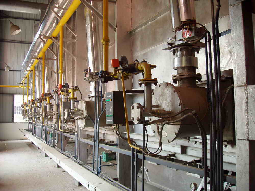

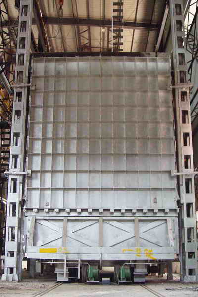

台车式炉属于间断式变温炉,炉膛不分区段,炉温按规定的工艺曲线随时间变化,用于钢锭(或钢坯)锻前加热或工件热处理加热。台车式炉的结构特点是:炉底为一可移动台车,加热前台车在炉外装料,加热件需放在专用垫铁上,加热时,由行走机构驱动台车进入炉内,加热后,由行走机构将台车开出炉外卸料。台车式炉按热工制度分为台车式加热炉和台车式热处理炉,按烧嘴布置方式分为侧燃式、底式及循环式等类型。
  台车式火焰炉主要由炉体(炉子骨架和炉衬)、炉口装置及炉门启闭装置、台车及行走机构、燃烧系统、密封系统、排烟系统、空气燃气管路系统、压缩空气管路系统、控制系统等组成。
  主要技术参数及技术规范
1.   用途:金属加热或热处理
2.   最大炉膛尺寸:10m×31m×10m(宽×长×高)
3.   工件最大装载量:0~1000吨
4.   燃料:轻柴油或天然气或煤气
5.   温度范围:200~1350℃
6.   炉门:炉门全纤维结构,炉门启闭速度6~10米/分钟,带双保险限位
7. 炉体:全纤维轻型复合结构
8. 炉门启闭方式:根据场地情况分为升降式和平移式
9. 台车:台车为电动自行式或传统滚柱带式。驱动单元为减速机组合单元或者传统钝齿轮卷扬机构,台车行走速度8~10米/分钟
10.   炉温均匀性:有效加热区内,保温时正负5~10℃
11. 控温精度:正负1~3℃
12.   烧嘴:采用节能型可控温自动调节烧嘴或自身预热烧嘴
13.   能耗安全性:能耗达特等炉要求,并符合国家相关安全操作标准及法规
14. 采用高效余热回收装置
15. 成套设备采用性能可靠、知名厂家产品。
16.烟尘排放满足国家标准
17. 控制方式:DCS集散式控制,上位机-(智能温控仪+西门子PLC)-烧嘴控制器三级控制,其中二级控制为智能温控仪+PLC双控。

发表于 2008-1-5 17:00:18 | 显示全部楼层
老大,这台车炉没有10m宽。
