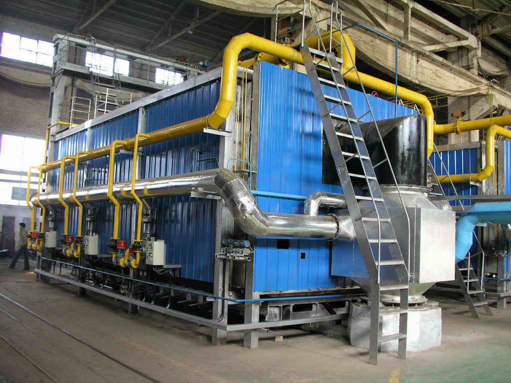

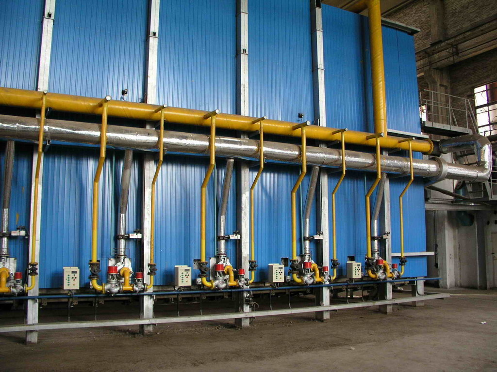

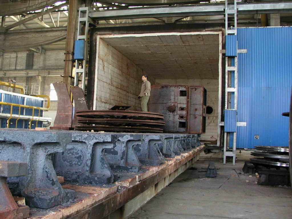

中信重工热处理分厂铸钢件热处理炉
发表于 2007-2-9 16:34:00 | 显示全部楼层 |阅读模式
燃料:城市煤气
温度:1150
控温精度:正负5
温度均匀性:正负10
炉型:台车式
结构:全纤维轻型结构
控制方式:集散式,上位机集中监控

哪家做的?装炉量多少?

这样的炉子,它的炉温均匀性是多少?

这样大的炉膛,好象没有热循环装置,炉温均匀性不会好.

斑竹,曾经说在正负10度;这种测定应该是在达到某一测定温度后,保温2小时左右或更长时间,得到的数据。

温度均匀性都是在保温期内测定的,升温时温差相对会大一些,主要是受工件吸热影响。前面发的那台大点的炉子,保温期测量温度均匀性为正负5度,烧天然气的。

处理大型矿山机械就是要这样的炉子啦

看着就象烧燃气的.
看着很不错,只是不清楚周围环境工作时怎么样?我最近参观过一家美资公司,也是烧燃气的,不过是环型炉,连续自动装填半吨左右的工件,自动空冷后淬火.自动空冷后回火.很有效率.他们能把那么大型的热处理流水线弄的那样井井有条,按部就班,确实很厉害!

真实壮观啊,我在中信实习的时候见过这样的炉子,他们还有更大炉子.大概长15m宽10m高7m 的

这是中国联合工程公司总承包的炉子

有些人说炉温均匀性不好只能说他还没过世面!!!
