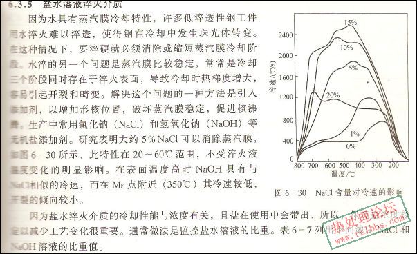

使用盐水的浓度一般是控制在5-15%范围,在此范围内,针对某一类产品有一个相对固定的浓度,就像3#所讲的自己要调试的。
盐水(NaCl水溶液)用作淬火介质时对了去速度的影响见附图:
