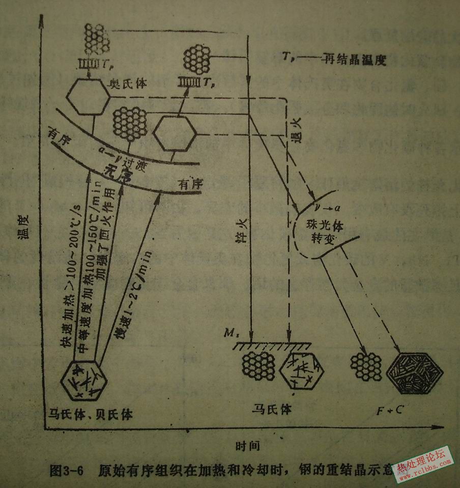

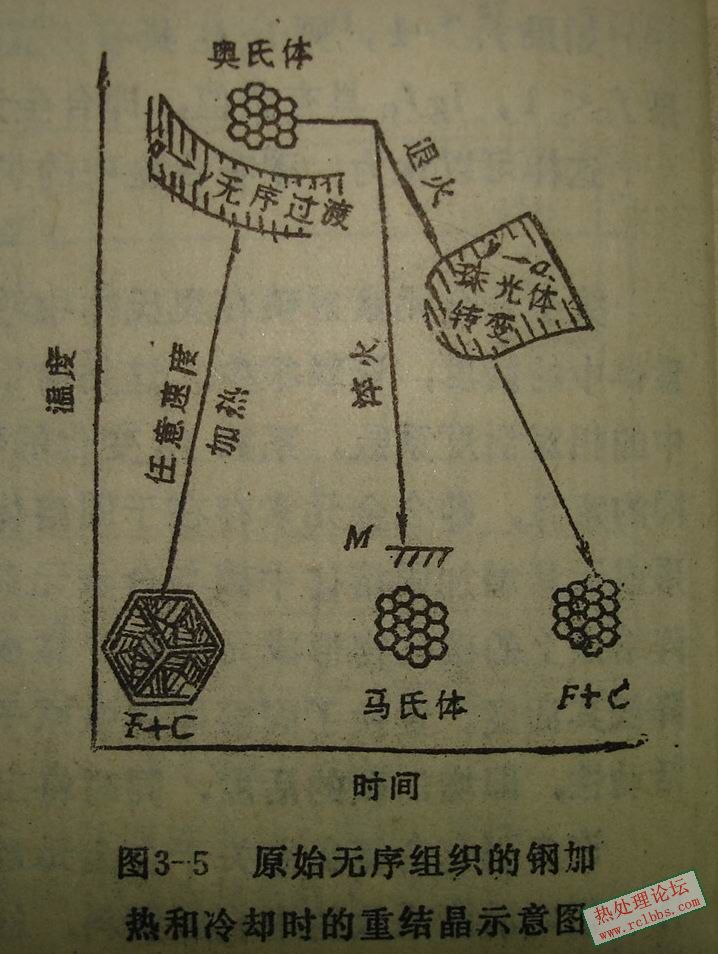

关于非平衡组织(原始有序组织)奥氏体化机制的一些理论
西安交通大学王笑天教授主编的《金属材料学》里有关于奥氏体形成的相变机制的一些论述。认为:
加热时奥氏体的形成可以按两种相互竞争的相变机制进行,即晶体学无序机制和有序机制。当按无序机制形成奥氏体时,α→γ转变伴随着重结晶,即γ相新晶粒的形成相对于原始α相来说,改变了大小和取向。当按有序机制过渡为奥氏体时,则不伴随着重结晶,由于奥氏体切变式的转变引起的相强化,促进了一次再结晶发生,这样,重结晶要在较高的温度下进行。
决定重结晶机制的主要因素是原始组织的类型以及它们之间精确的晶体学有序性,原始无序的组织(铁素体+碳化物)仅发生无序的重结晶机制。原始有序的组织(马氏体、贝氏体和魏氏组织铁素体)两种重结晶机制都可能观察到,但这要取决于钢的合金化和加热速度。
对粗晶有序组织加热高于Ac3,可能导致形成的奥氏体晶粒与钢的原始晶粒具有相同的形状、大小和取向。这种现象,称为钢的组织遗传性。特定的合金钢和在一定的重复加热速度下,将出现这种现象。合金化和加热速度对出现组织遗传的影响如下表所列:(“+”表示出现组织遗传;“-”表示不出现)
快速加热
中速加热
缓慢加热
高合金钢
合金钢
低合金钢和碳钢
附件图片是原始无序组织及有序组织的钢加热和冷却时的重结晶示意图。
