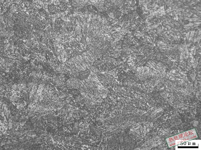

615-200-1.jpg 大家帮忙看看这是马氏体还是贝氏体组织?
发表于 2008-5-28 12:44:50 | 显示全部楼层
是多少放大倍数照的?像是回火马氏体组织。能不能说下材质呢
 楼主| 发表于 2008-5-28 13:29:23 | 显示全部楼层
放大200倍,低碳合金钢。感觉又像马氏体,又像贝氏体,不敢确认。
签到天数: 8 天
发表于 2008-5-28 13:40:06 | 显示全部楼层
回复 1# 的帖子
请上传500倍照片,200倍太小。
发表于 2008-5-28 15:23:30 | 显示全部楼层
这应该是板条M与片状M的混合组织,楼主说一下这是什么材料以及热处理工艺
发表于 2008-5-28 15:43:50 | 显示全部楼层
1。粗大的回火马氏体
2。马氏体块与块之间有明显的黑色晶界,贝氏体没有。

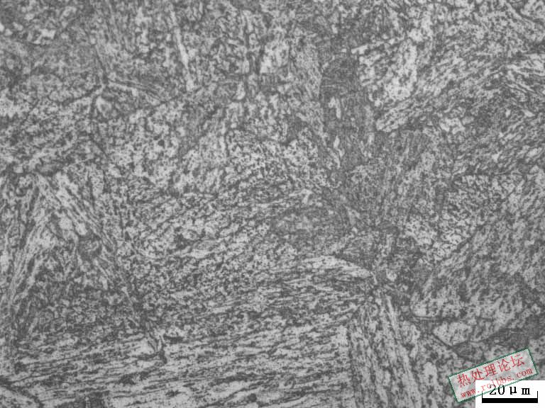

 楼主| 发表于 2008-5-28 17:33:29 | 显示全部楼层
回复4#5#
615-500-2.jpg 这是放大500倍照片。1200度淬火,650度回火。
发表于 2008-5-28 17:50:59 | 显示全部楼层
板M。
未见有B氏体组织。
发表于 2008-5-28 21:30:33 | 显示全部楼层
具体成分是什么?感觉象低碳贝氏体钢中板条贝氏体回火后的组织
签到天数: 65 天
发表于 2008-5-29 17:14:41 | 显示全部楼层
用显微硬度计测量一下硬度,M的硬度比B高。
签到天数: 95 天
发表于 2008-5-29 21:17:51 | 显示全部楼层
粗大的板条状马氏体 :) :)
发表于 2008-5-29 21:35:50 | 显示全部楼层
粗大的马氏体组织。没有贝氏体组织,因为低碳钢一般是不会出现贝氏体的。
发表于 2008-5-30 22:31:01 | 显示全部楼层
发表于 2008-5-30 23:15:33 | 显示全部楼层
先把材料硬度放上来吧,金相结合硬度比较好判断。
签到天数: 282 天
发表于 2008-5-31 09:28:10 | 显示全部楼层
是板M,低碳钢的B组织不是这样的。
发表于 2008-5-31 10:36:09 | 显示全部楼层
低马。这还有啥疑问
发表于 2008-5-31 10:58:00 | 显示全部楼层
回复 7# 的帖子
该热处理工艺为调质,一般组织中不会出现贝氏体组织。只有在淬火空冷时才会出现贝氏体组织。
图片中的组织为保留马氏体位向的回火索氏体。
低合金钢淬火后得到低碳马氏体组织。提高淬火温度,条状形态明显。
低合金钢常采用的是调质处理。
lanwenbiao + 5 有效答疑!
发表于 2008-5-31 23:00:26 | 显示全部楼层
1200度的高温淬火,请问是用什么介质冷却的呢?楼主能否说说这是什么材料呢?紧凭一张金相照片和不太明确的工艺就去判断这是什么组织,这太武断了。对于组织组成的分析手段有很多,有经验的人一看金相图就知道是什么组织,就像我们看45钢退火后的平衡组织——珠光体+铁素体,不用知道材料也能判断出里面的组织。没经验的人,把材料拿去做成份分析,做XRD,做透射电镜,之后再综合考虑,也能判断出这里含有什么相,至于这些相所组成的是什么组织,也只能是约定俗成的地被统一起来的,例如由铁素体和渗碳体结合而成的层片状组织被我们统称为珠光体。楼上很多人说这种组织是板条状马氏体或者贝氏体,或者后来楼上说到的比较靠边的回火索氏体,这时,我就有个疑问,大家在讨论这些组织的时候,有几个人能真正知道这些所谓的板条状马氏体、贝氏体、索氏体是如何定义的吗?说实话,我自己本人是不太明确的,因为涉及到这些组织方面的论著我是看得比较少的。建议大家从更细的方面来作更深入的讨论。
发表于 2008-6-1 00:23:27 | 显示全部楼层
你们真会说,1200度是高温淬火吗?谁敢把钢加热到那样的温度?过烧以后金属沿晶界熔化,奥氏严重粗大.产品要报废了.看图片也没见过烧组织呀,1200度加温肯定是错的.再说了,高温回火能得到马体和贝体吗?
发表于 2008-6-1 11:00:35 | 显示全部楼层
回复 18# 的帖子
板条状马氏体(低碳马氏体):是低、中碳钢,马氏体时效钢,不锈钢等铁系合金中形成的一种典型组织.
组织形态:板条自奥氏体晶界向晶内平行成群,板条宽度0.1~0.2μ,长度<10μ,一个奥氏体晶粒内包含几个(3~5)板条群,板条体之间为小角晶界,板条群之间为大角晶界.
贝氏体是过饱和铁素体和渗碳体组成的两相混合物.
上贝氏体:是成束的大致平行的条状铁素体和间夹有相平行的渗碳体所组成的非层状组织.
光学显微镜下:看到成束的自晶界向晶内生长的铁素体条,整体看呈羽毛状,分辨不清条间的渗碳体粒子.
下贝氏体:是片状铁素体与内部沉淀的碳化物的两相组织.
光学显微镜下:铁素体相呈针状或片状,针与针之间相交一定角度,分辨不清碳化物.
索氏体:其组织为铁素体基体中均匀分布着细颗粒状渗碳体,渗碳体的外形已较清晰,马氏体片的痕迹已消失,在电子显微镜下所观察到碳化物颗粒也较大.
如有一定经验的金相检验人员在光学显微镜下(500X)能辨别这三种组织的.它们各有特点.
