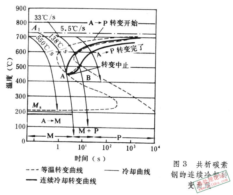

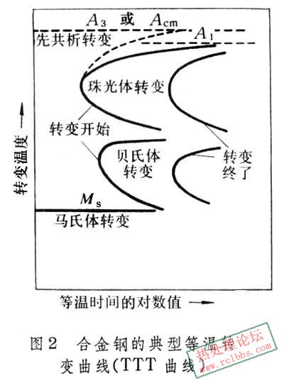

发表于 2008-7-9 12:13:22 | 显示全部楼层
找了两张图片,希望对你有用。

发表于 2009-9-21 19:53:00 | 显示全部楼层
1.等温转变在整个转变温度范围内都能发生,只有孕育期有长短;但是连续冷却转变却有所谓不发生转变的温度范。
2.CCT图比TTT图向右下方移动,说明连续冷却发生在更低的温度和需要更长的时间。
3.共析碳素钢和过共析碳素钢在连续冷却转变中不出现贝氏体转变,只发生珠光体分解和贝氏体相变

发表于 2009-9-22 10:02:01 | 显示全部楼层
如果,“共析钢过冷奥氏体等温转变曲线图”明白了,也就知道了共析钢过冷奥氏体,在不同温度时间下的产物。工艺的理解制定是必不可少的工具。对连续冷却曲线图,自然也就理解了。对于初学者建议从:“共析钢过冷奥氏体等温转变曲线图”,开始学起。将图的含义理解透了,对热处理工艺的制定就有了基础。个人看法欢迎纠正! 本帖最后由 renbenfg 于 2009-9-22 10:07 编辑
