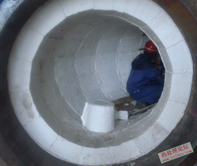

原帖由 andi 于 2008-5-31 07:02 发表
我是在四年前接触这种设备的,现在这家是去年上的,是我推荐的,你说的普及应该是有点夸张据我所知好多企业特别是私企现在听都还没听说过,甚至有人说你那个棉的会不会一开风机就被吹散了哦,呵呵 ...
这些需要看你选择什么材料做烟道保温。这些东西我们可以给你解决

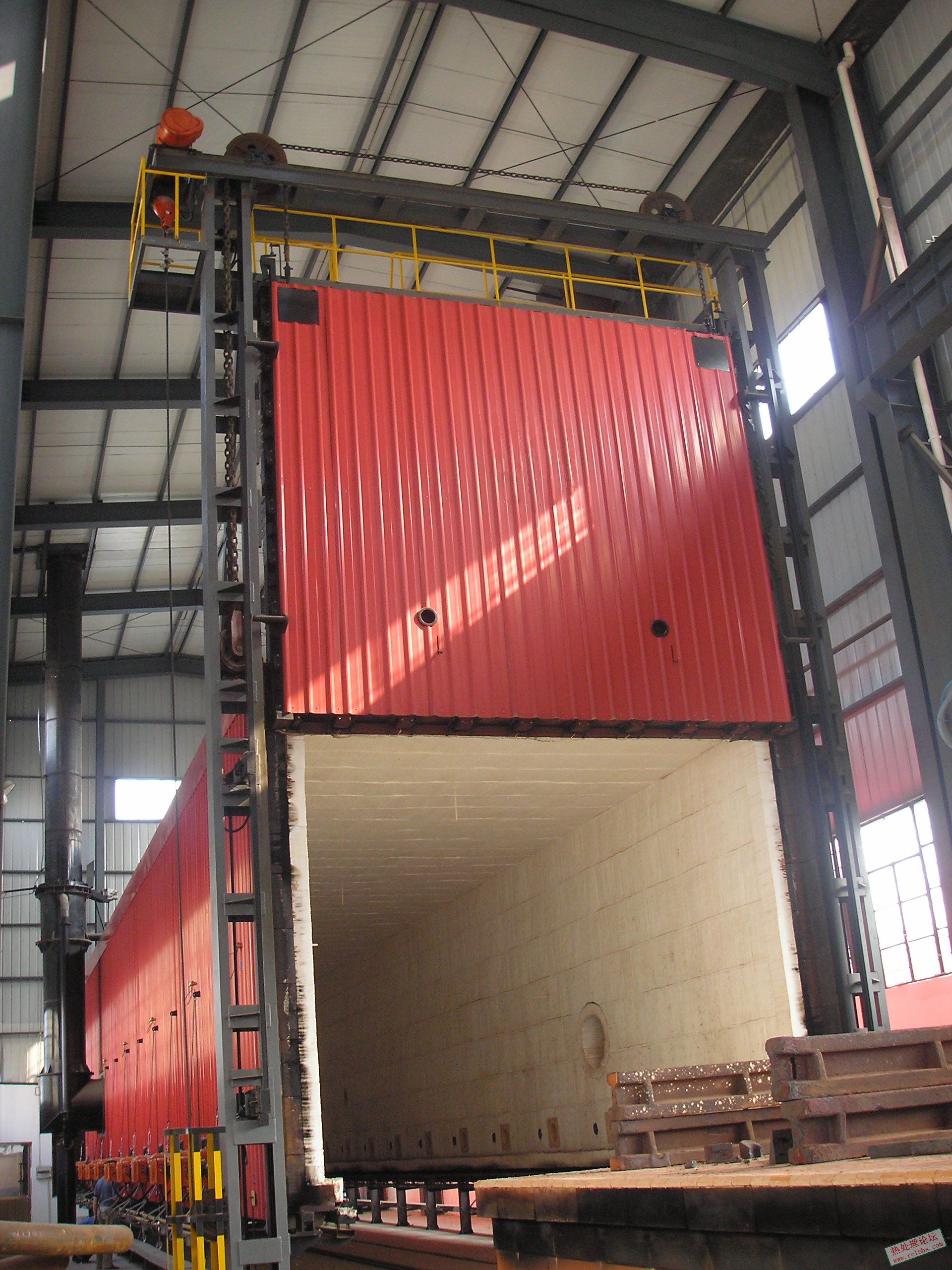

发表于 2008-7-26 18:31:38 | 显示全部楼层
act2008被减分了,很遗憾,但是你的照片真是很漂亮,太规矩了!值得称赞。
我特想知道左侧保温层上边那个脚印是怎么上去的,很有创意!
至于纤维炉子,过分普遍了,对不起真没有什么好说的。
对了, act2008是哪家公司的?

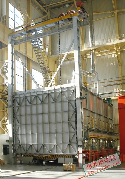

发表于 2008-9-2 10:34:59 | 显示全部楼层
确实是的,现在的大型热处理炉还是燃气炉比较多,电阻炉的热辐射距离有缺憾。我也给张燃气炉的图片给大家看看。
另外,现在亚洲最大的燃气炉在上海,30×8.5×8.5m。
