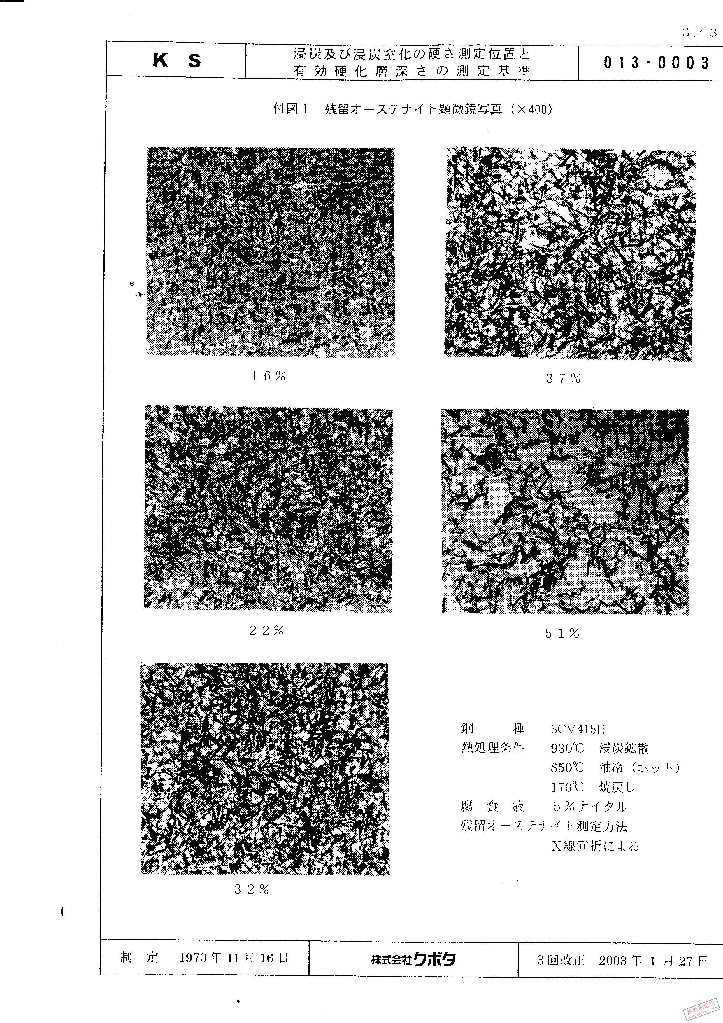

上面诸位解释得很多了,上传一个日本的残奥评级图供参考
[ 本帖最后由 fcjyiong 于 2008-6-5 16:49 编辑 ]
