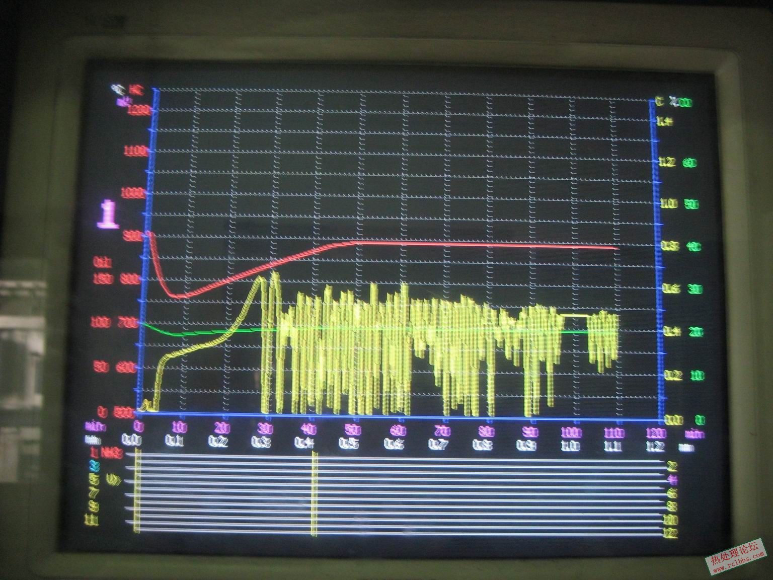

[求助] 碳势出现如此问题,是什么原因?
发表于 2008-6-3 08:55:27 | 显示全部楼层 |阅读模式

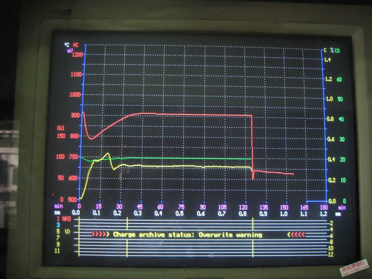

正常
异常
出现直线的那段是手动烧积碳2次的时间。是条直线
该如何解决?
[ 本帖最后由 Jeff 于 2008-6-3 10:29 编辑 ]

发表于 2008-6-3 18:19:17 | 显示全部楼层
烧炭的时间应该是设定好的啊?不需要手动烧炭的啊?除非有异常,可以定碳确定。
 楼主| 发表于 2008-6-3 18:27:50 | 显示全部楼层
设定值0.65,都上下波动那么大所以就手动烧碳黑看看效果。
发表于 2008-6-3 18:28:01 | 显示全部楼层
不知道你使用的是什么设备,曲线的反应我认为是氧探头出现了问题(我们也遇到过),因为碳势的波动太大了。手动烧炭一般是碳势曲线不好的时候采取,看可以调整不。通常情况下是定期由设备自己来烧炭。但是我们烧炭的时候不会出现横向,而是纵向曲线。
 楼主| 发表于 2008-6-3 18:29:46 | 显示全部楼层
原帖由 幻想 于 2008-6-3 18:28 发表
不知道你使用的是什么设备,曲线的反应我认为是氧探头出现了问题(我们也遇到过),因为碳势的波动太大了。手动烧炭一般是碳势曲线不好的时候采取,看可以调整不。通常情况下是定期由设备自己来烧炭。但是我们烧炭的时候不会出 ...
设备是IPSEN的,正常情况下烧碳黑是您说的那样!自动烧碳黑的时间是每3小时少一次,时间为2分钟
[ 本帖最后由 Jeff 于 2008-6-3 18:31 编辑 ]
签到天数: 120 天
发表于 2008-6-3 18:39:17 | 显示全部楼层
氧探头的参比气供应是否正常?如果正常,那么有可能是探头的瓷管有裂纹。
 楼主| 发表于 2008-6-4 08:30:55 | 显示全部楼层
原帖由 周建国 于 2008-6-3 18:39 发表
昨天准备停炉,空炉了一段时间发现正常了,到今天早上也没有出现比较大的异常,不知道什么原因。就把氧探头旋转了一下,其余的什么都没动。
签到天数: 334 天
发表于 2008-6-4 12:31:35 | 显示全部楼层
原帖由 Jeff 于 2008-6-4 08:30 发表
那就是设备和系统原因都排除了?
局部积碳导致数据失真?
没伴随其它故障现象吧?
 楼主| 发表于 2008-6-4 14:15:41 | 显示全部楼层
原帖由 察哈尔汗 于 2008-6-4 12:31 发表
那就是设备和系统原因都排除了?
局部积碳导致数据失真?
没伴随其它故障现象吧?
说来奇怪,要说积碳,设置才0.65,怎么会积碳?PID等什么也没有动过,管路也检查过。
发表于 2008-6-4 15:31:55 | 显示全部楼层
你试一下,把主控关了!只开付控!看看波动大吗?
如果正常,有可能是你通入的介质有问题
发表于 2008-6-9 17:41:59 | 显示全部楼层
我个人认为有一下几个可能:
1、氧探头的信号线接触不好,可以检查一下插在氧探头上的航空插头里的信号线有无虚接现象
2、富化气的流量是否过大,可以调小点试试。
3、参比气的流量或管路有漏气的现象或管路有堵塞现象
4、吹扫用的电磁阀是否没有管死,只是个人意见仅供参考 :D :D :D
发表于 2008-7-11 19:08:47 | 显示全部楼层
你这个问题还是有很多的一点去分析的,载气和富化气都是自动控制的;
我个人认为有一下几个可能:
4、烧碳装置的电磁阀是否没有关死,只是个人意见仅供参考

发表于 2008-7-14 14:47:07 | 显示全部楼层
从图形看很象是电路干扰,是否是线的屏蔽层出现破损等等,可按此思路去查线路,我们遇到过.
发表于 2008-7-15 22:54:27 | 显示全部楼层
不要忘记了关键一点碳势还跟温度有直接的关系,本人就碰到过这种事,碳势突升突降。只要对碳势有影响的因素我们都查了,就是找不到原因。后来无意中发现温度不正常,突高突低经检查是热电偶的外套管已炼坏,换新后温度正常了,一看碳势也平稳了.

发表于 2008-7-16 12:59:39 | 显示全部楼层
我也碰到过这问题,
主要是氧探头损坏或信号放大器工作不正常
发表于 2008-7-17 23:16:44 | 显示全部楼层
怎么碰到和我同样的问题!呵呵!是氧探头积碳太多造成的...........
发表于 2008-7-17 23:20:21 | 显示全部楼层
曲线的反应是氧探头出现了问题,碳势的波动太大.
发表于 2008-7-22 12:57:42 | 显示全部楼层
氧探头的信号线接触不好,我们遇见过好几次这样的现象,开始以为是氧探头有问题,所以每次都换新的氧探头,后来有一次刚换上不久这样,觉得有问题,最后查出来是氧探头的接信号线接触不好
发表于 2008-7-22 13:04:22 | 显示全部楼层
氧探头老化了,不要多久就又会出现上述情况,我们公司的也是ISPEN多用炉,类似情况遇到N起了
发表于 2008-7-23 22:21:58 | 显示全部楼层
根據現場經驗探頭氧化鋯破了,若是屏敝問題波動不會這樣大,也不像老化狀況(注意圖中尚有一段正常)應為氧化鋯問題
