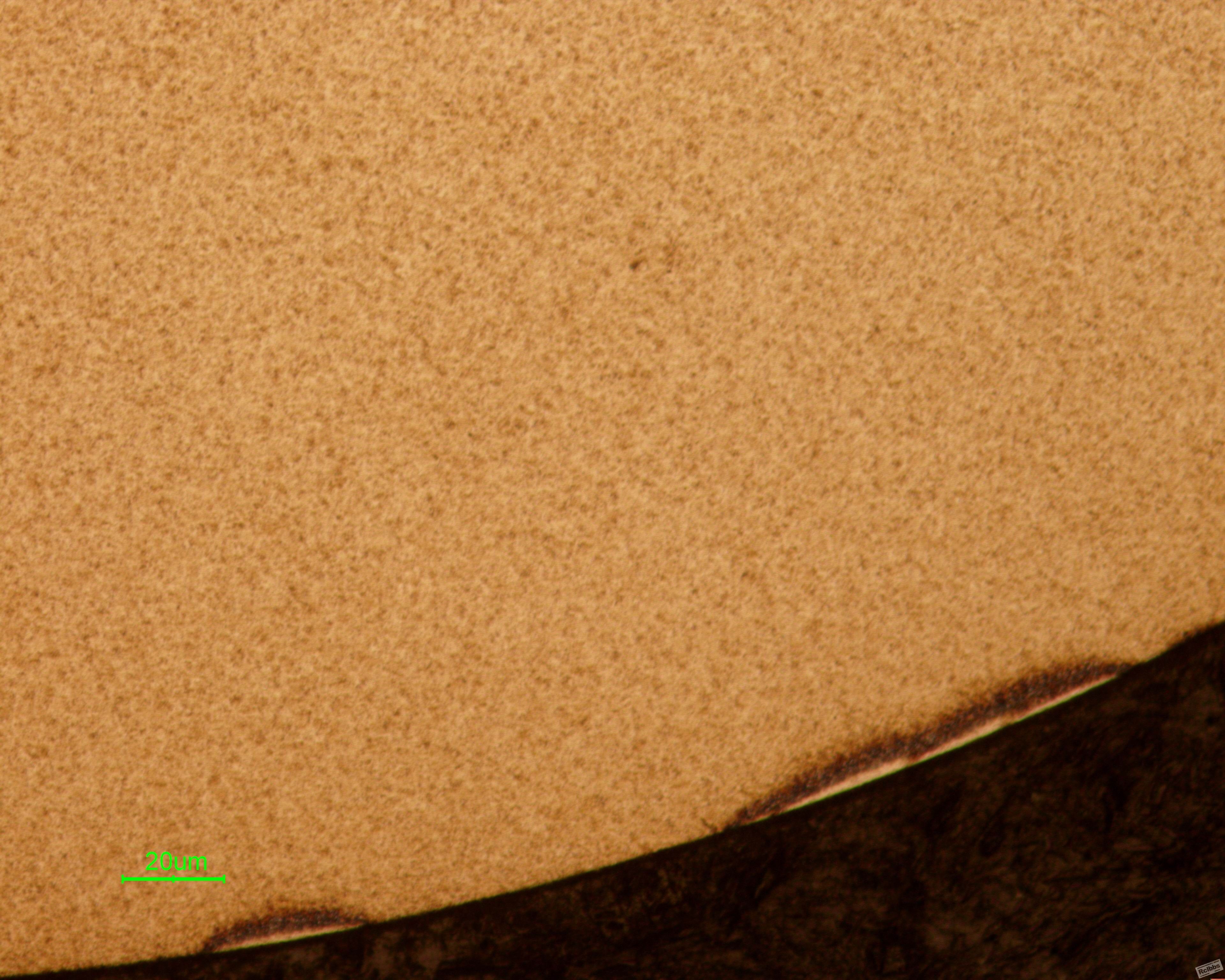

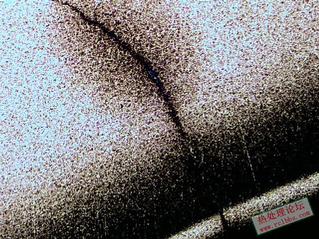

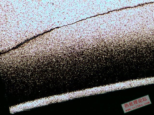

材料轴承钢,淬火后在磨加工中出现裂纹.
磨削烧伤与磨削裂纹
磨削烧伤与磨削裂纹
磨削烧伤(裂纹为取样时形成)
磨削烧伤(裂纹为取样时形成)

你的这个是几倍的 ??
感觉取样的位置没对

我看不太像    裂纹的形态不太对头    很可能是在热处理过程中有太大的应力崔在     磨削只是外因
个人看法

很明显的磨削烧伤啊,下面白色带为二次淬火层,次表层黑色部分为高温回火区,图片上部为正常心部组织.磨削裂纹与淬火裂纹的区别是:磨削裂纹有方向性.

这是严重的磨削烧伤!

是磨削裂纹,我这边出现过三次,造成的原因是刚来的操作工上晚班加大磨削量。

通过照片不能判定,我有些关于轴承钢的烧伤照片
