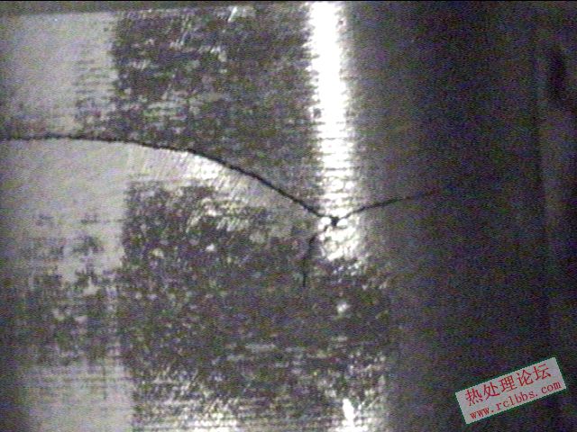

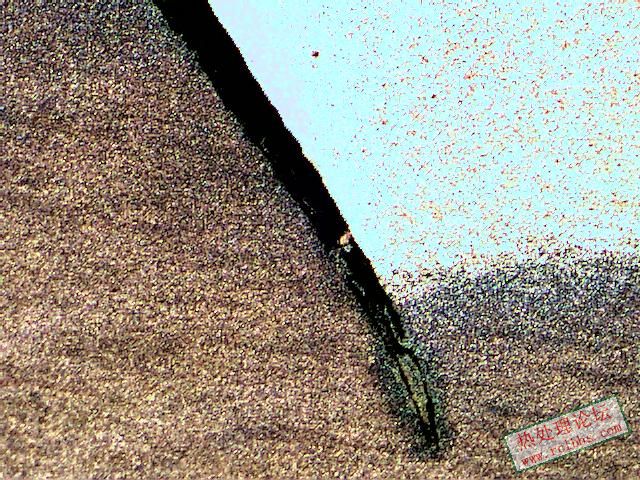

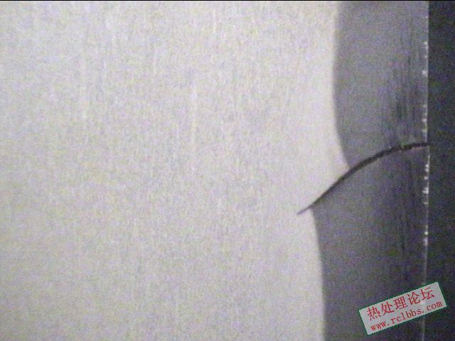

材料:轴承钢,直径16毫米,表面淬火工艺与冷却介质不详,淬火后表面局部出现弧形裂纹,裂纹处纵向剖开见下图,请教各位是淬火裂纹还是材料裂纹?裂纹周围无脱贫碳组织,裂纹深3.3,一边淬硬层分别为2.0与2.9,为什么裂纹二侧淬硬层深差别那么大?本人观点淬火前就存在裂纹.

发表于 2008-6-5 08:10:20 | 显示全部楼层
同意楼主的观点,裂纹为淬火前存在的。
裂纹两侧硬化层深度不一致,这与加热形式有关,感应加热时,感应电势在裂纹两侧的重新分布,使两侧透热深度、加热温度有差别,个人意见,仅供参考。

由裂纹两边的淬硬层的差别推,应是淬火前就有。两边深度不一,因为裂纹阻档了热传导

一般裂纹两边出现脱碳可以肯定不是淬火裂纹,那是对的,这些裂纹可能在锻轧或退火时就存在,但并不等于裂纹两边没有脱碳就是淬火开裂,如果是冷拉时出现的裂纹,淬火后裂纹两边也是没有脱碳的。裂纹在感应淬火前已经存在,由于裂纹的存在,使得裂纹附近的感应电流分布有异于正常表面,现在淬硬层厚度不均的现象,在淬火过程中,裂纹进一步扩展,因此看到的裂纹尖端部位没有硬化组织。

建议楼主发个产品整体图片,指明裂纹位置。从图6.5知道:这不是弧形裂纹,是两条裂纹相交。

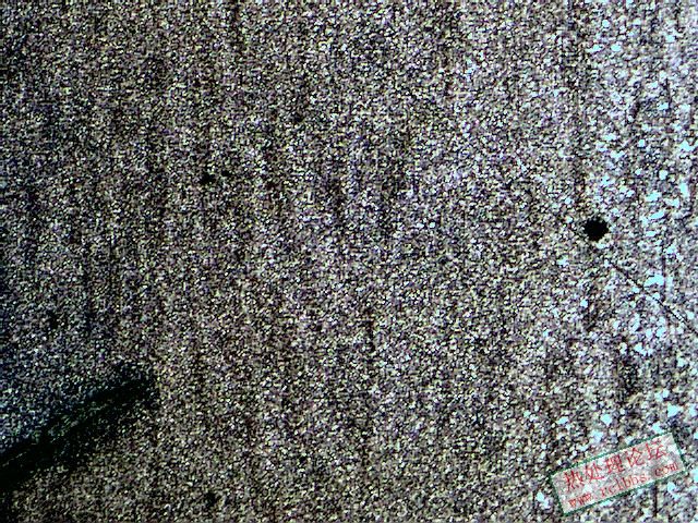

其实裂纹两侧淬硬层深不一致是淬火冷却不足,图为裂纹尾部组织,淬火过渡区,右侧组织呈黑白区的为心部组织,因此淬火加热时裂纹两侧深度一致.冷却时由于裂纹阻挡了热传递.因此裂纹是淬火过程中形成.
发表于 2008-6-9 19:52:26 | 显示全部楼层
裂纹阻碍热传导的说法值得争议。一般热量的传导方向应该是在垂直于表向上,因为表面首先接触冷却介质,从而形成由外到内的温度梯度,更准确地说,热量是从温度高到温度低的方向传导。如果裂纹是平行于表面而且裂纹较长的话,那么裂纹造成的热传导阻碍作用是存在的,阻碍作用的大小,可看裂纹的大小了。像楼主这样的裂纹,深度浅,与表面成一定角度,在尾部的时候与表面最多也就45度,金属本身的热传导系数很大,虽然裂纹有一定的阻碍作用,但估计阻碍作用不大,不至于出现裂纹两侧存在较大差异的冷却速度。所以,裂纹两侧淬硬层深度不一,是因为两侧的温度不一至而造成的。而这种温度的差异,是因为裂纹在感应淬火前就存在的,裂纹的存在,导致工件表面的感应电流分布不均从而加热不均所至。

如果是加热温度的差异,那么加热层的深度也应该有深浅不一致的情况,可是仔细观察14楼的图片,加热层的深度在裂纹两侧可是一样的,而淬硬层的深出现明显差异,所以我认为出现淬硬层深浅不一的原因是由于冷却引起.楼主可否同意这样的观点,第一次碰到这种情况,希望高手答疑.

14#图6.6是否与1#图6.4对应?
从图6.4的裂纹尾部看,该裂纹不象是淬火裂纹;而且裂纹两边的淬硬度层深度不一,应是淬火前就存在.

所有试样都是同一试样,但是就因为裂纹两侧淬硬层深不一而认为是材料裂纹是否没有依据,只是一种推测而已?

裂纹在感应淬火前已经存在,但在感应淬火冷却的过程中进一步扩展,因此看不到裂纹尖端的部位存在淬硬组织。

楼主是否在做感应淬火?如果方便的话可否帮我做个试验:在样品中间割一条裂纹,然后再淬火,我这个产品是用连续加热的,因为是委托外面加工,不知具体加工工艺,有可能用二只感应圈,上面一只加热下面一只冷却,因此冷却时热量从外表及下方传递,也就是我认为裂纹两侧淬硬层不同是由于淬火时冷却引起的依据,但是我现在没有条件做类似的试验.
