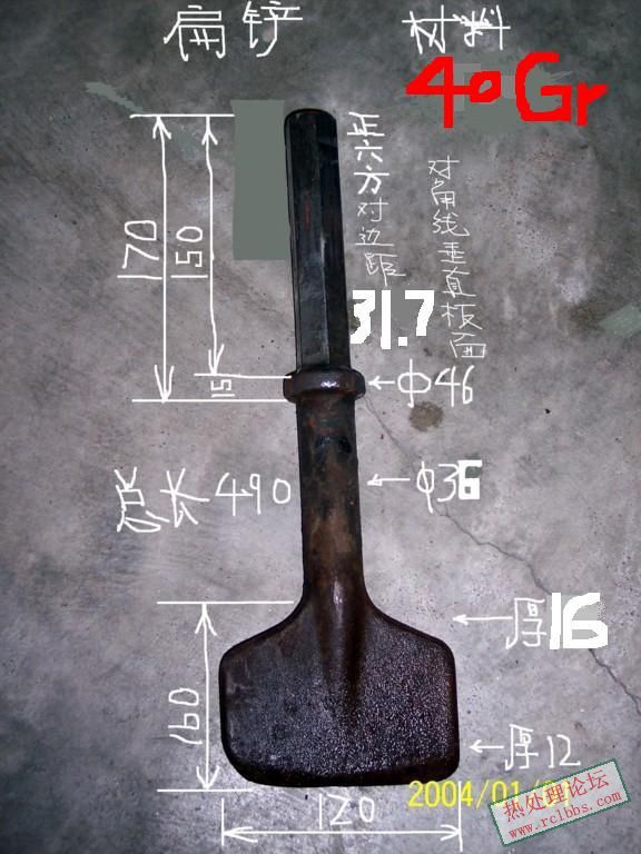

请哪为前辈帮我设计马路沥青石头电铲的热处理工艺。
要求耐磨,耐冲击。柄直径32,长350,铲厚12-15,长150。
以前整体处理的容易断。

先整体淬火后回火到HRC45-50。然后将柄部在盐浴炉中局部回火到HRC30-35就OK了

一楼,我建议头部局部淬火,然后进行整体回火,这和螺丝刀热处理工艺性能一样!

有多大的冲击?如冲击能过大建议换材料。

我觉得应该先淬火,保证整体硬度在30-35HRC之间,然后铲部高频淬火,再中温回火
