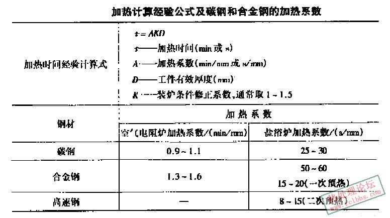

发表于 2008-7-1 13:21:48 | 显示全部楼层
淬火或正或可以按图中公式进行
但回火时间只能根据经验定

发表于 2008-7-4 09:12:45 | 显示全部楼层
由于原来的旧炉没办法从监控的示值如温度、电流等值直接反映出炉内工件是否透热,因此才有“加热保温系数”的说法

发表于 2008-7-4 09:31:43 | 显示全部楼层
象7#的资料显示那样,碳素钢的奥氏体化过程可认为是在奥氏体化温度下瞬间完成,而合金钢由于合金元素存在,其奥氏体化过程理论上比单纯的碳素钢需要的时间要长,所以合金钢的淬火加热保温系数应大于碳素钢的。
具体到某种合金钢,其最佳的保温时间与你的钢种、炉型、装炉量、工件的有效厚度都有关
8#所指可能是高速钢之类的高碳高合金钢,另“1200-13000之间温区间的温度”笔误/手误了吧,重新编辑一下帖子!
