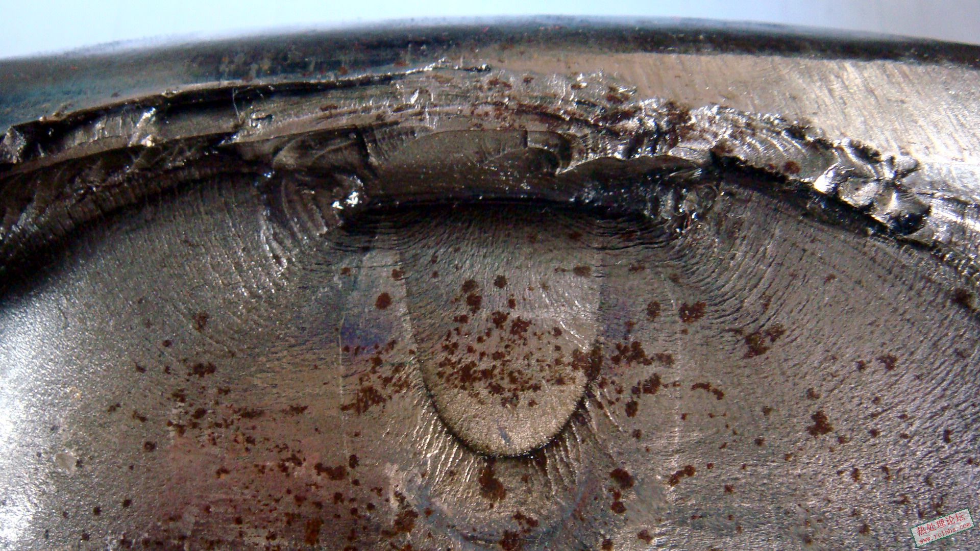

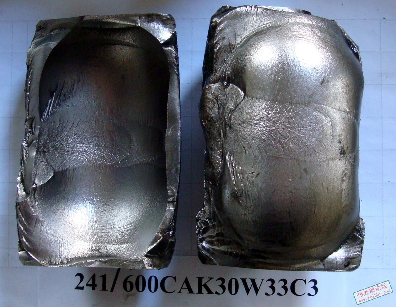

看一下化学成分是否合格,金相组织是否正常,分析受力情况。

组织合格,成分合格,受力情况不明,按设备使用及内外圈完好情况看,受力在负荷承受能力之内。

看下零件的表面有没有脱贫C或者磨削烧伤和磨削裂纹
零件的硬度是否合格

接触疲劳。
受力相当大,受力均集中在腰部。裂纹于皮下生成。沿圆周扩展。形成腰带。
滚柱四周是快速破断区。边缘粗糙部分是终断压碎区。
分析结束后,最终,可把另半个未脱壳的沿腰部切开,也应该是这样的。

楼上能否再说的详细点,即使是中间的应力集中,其原因什么?

有没有可能是表面硬化?硬度不知道检查的怎么样?因该有个硬度梯度吧     从次表面裂开符合解除疲劳损坏的特征
