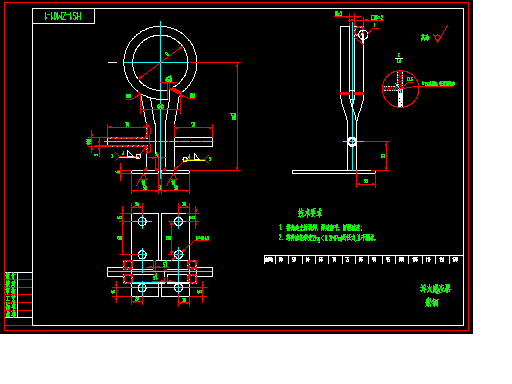

 楼主| 发表于 2008-6-17 16:44:17 | 显示全部楼层
回复 16# 的帖子
楼上的说得很对,我没有保密的意思,由于我这边办公电脑和这里不是同一电脑,因此转换比较慢。
我的淬火感应器图港转换,请各位提出宝贵意见!用我的双圈淬火感应器究竟在这个电源上可不可以用?
[ 本帖最后由 fuping-123 于 2008-6-17 16:48 编辑 ]

发表于 2008-6-18 09:22:42 | 显示全部楼层
其实这个问题很简单,感应圈数量增加,不管是并联还是串联,所要求的淬火功率会增大。感应圈改两圈后,电流增大,功率增大,超过你的额定功率250Kw,当然拉不上了。
这种情况需要对感应圈进行设计,考虑感应圈的功率,不是说加几个圈就加几个的事情。
这种事情俺碰得多了。
发表于 2008-6-19 01:15:20 | 显示全部楼层
很好呀,这下问题就变得简单了,楼主的功率应该够了,请楼主说说
1、用单圈淬火时的功率、直流电压、直流电流、补偿电容量,不知能否显示淬火时的工作频率;
2、淬火的零件是什么,你搞两圈来就是为了提高行走速度从而提高淬火效率?
3、单圈感应器的图能否也提供?
我打算跟你改一下双圈感应器的结构,如果能提供上述素材,我想淬火工艺参数也可以提供一些。
