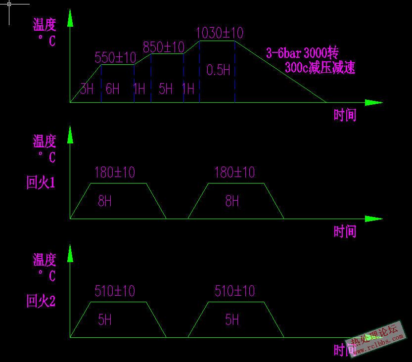

热处理技术要求及现热处理工艺
该零件热处理要求HRC58~60
热处理工艺为:淬火:3H升温至550后保温6H,再经1H升温至850保5H,再1H升温至1030保温30min,然后减压减速
                          1次回火:180度保温8H,2次
                          2次回火:510度保温5H,2次

发表于 2008-6-10 17:09:46 | 显示全部楼层
你这工艺也太不经济了,28厚的板低温就这么长时间,而且高温回火如此长的时间,太浪费了,我想你把510度的回火时间减少到两个小时,应该就不会有这么长了,这是经验,一般此材质经淬火后,低温回火,长度方向缩小,经高温回火后会恢复,不过回火时间太长了,可能会增长。
发表于 2008-6-10 21:57:43 | 显示全部楼层
回复 4# 的帖子
看了你的工艺,个人认为,如果真的是这样的工艺实在是"太不经济",而且感觉有一定“水分”,如1030℃保温30min,用510℃8h回火2次,硬度还有58-60HRC?......
少说这些,尺寸涨大是跟热处理是有一定关系,1030℃淬火后尺寸是会有所缩小,在高温回火或冷处理后会使尺寸涨大,但你的材料涨大的也太大了,我认为与热处理工艺没太大关系,还是材料本身的质量有问题。请问宽度方向是缩小吗?
 楼主| 发表于 2008-6-13 09:21:51 | 显示全部楼层
回复 6# 的帖子
宽度方向增长不大,约0.1~0.15,
如果是材料本身质量有问题,请问,在事前(加工前)有什么检验的手段吗?

发表于 2008-6-14 23:11:24 | 显示全部楼层
搞笑``保温这么久?? 650 1H 850 1H 1020 2H  高压气淬``结束``
HRC 63~65``
