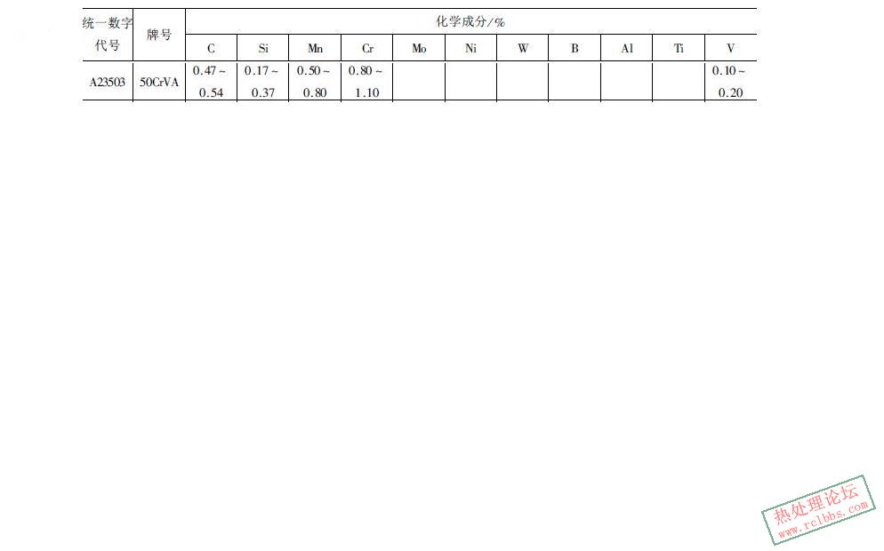

发表于 2008-6-20 18:54:57 | 显示全部楼层
资料来源:最新金属材料牌号、性能、用途及中外牌号对照速用速查实用手册

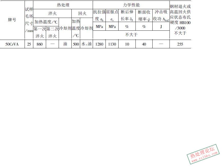

发表于 2008-6-20 19:03:09 | 显示全部楼层
资料来源:热处理实用数据速查手册

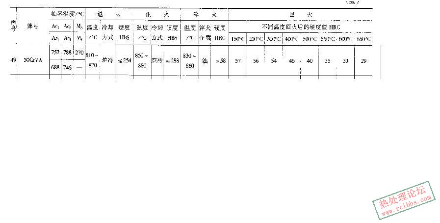

发表于 2008-6-20 21:45:45 | 显示全部楼层
内容不多,希望对你有帮助。
