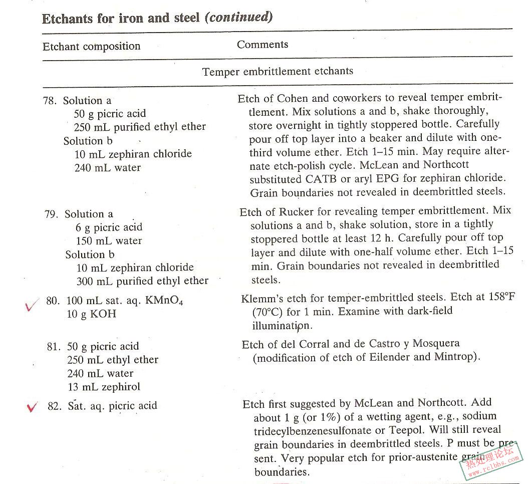

发表于 2008-6-10 22:07:38 | 显示全部楼层
回复 6# 的帖子
For your reference.
