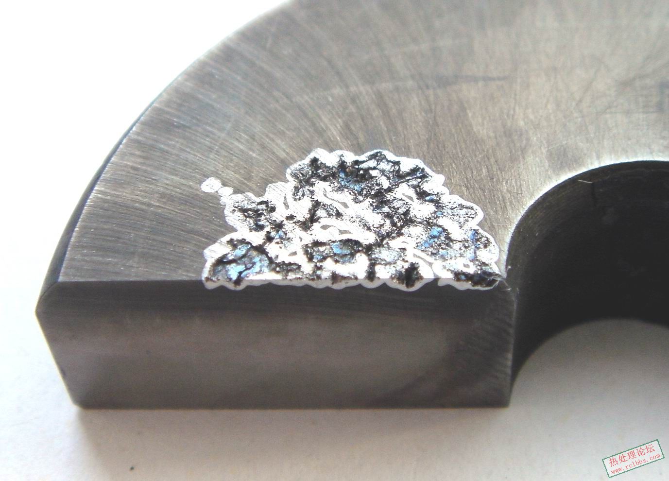

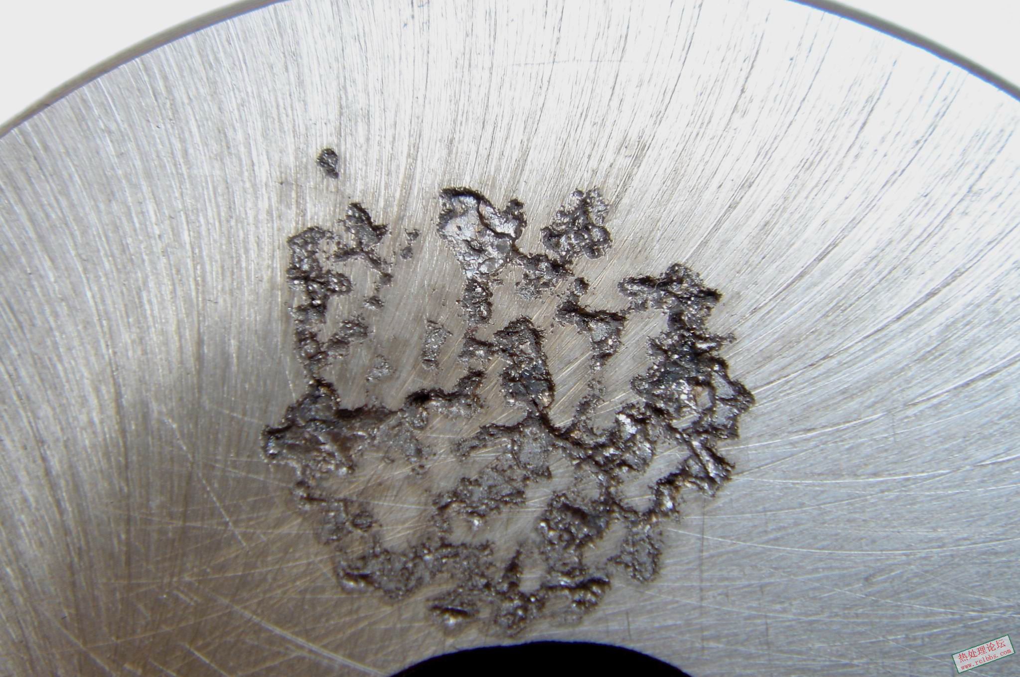

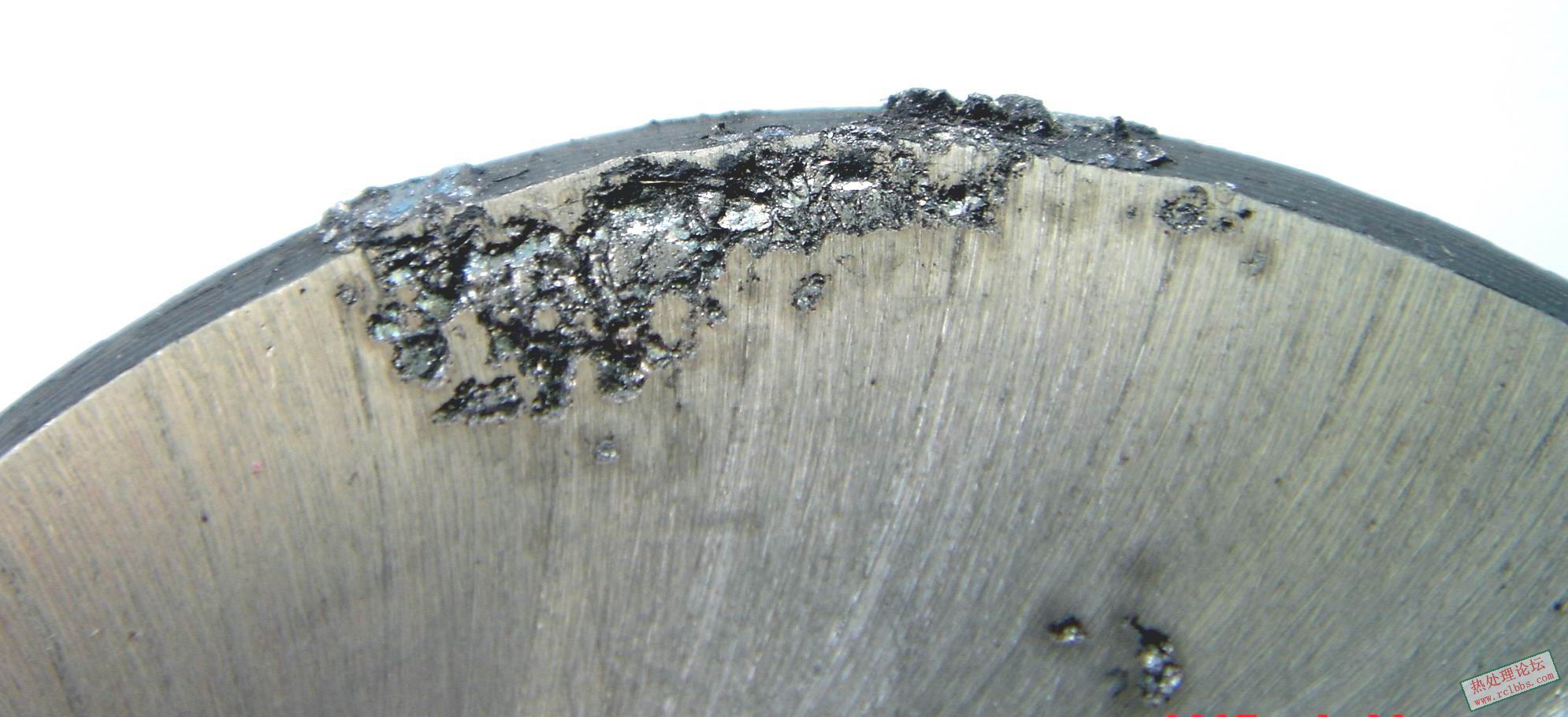

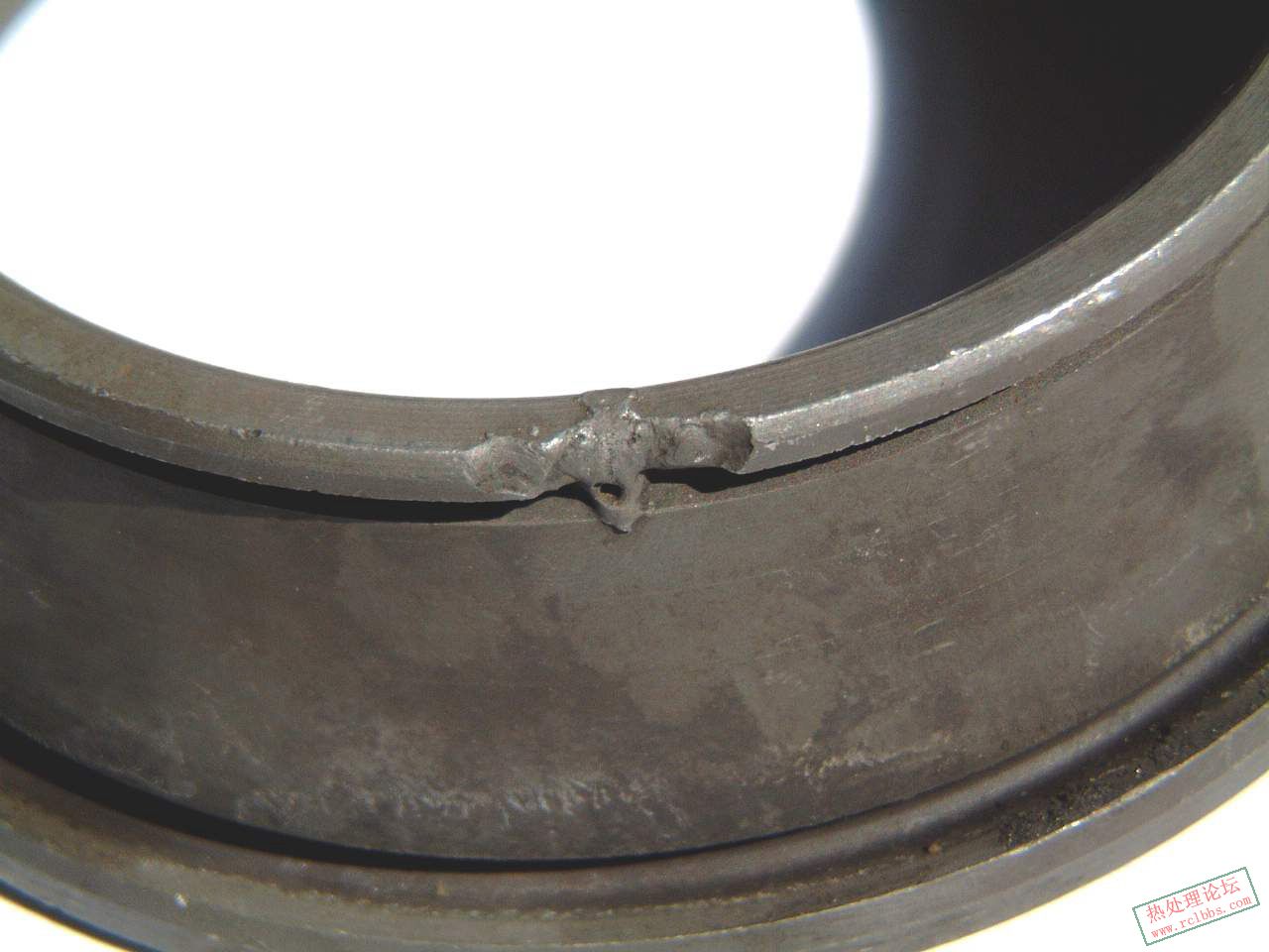

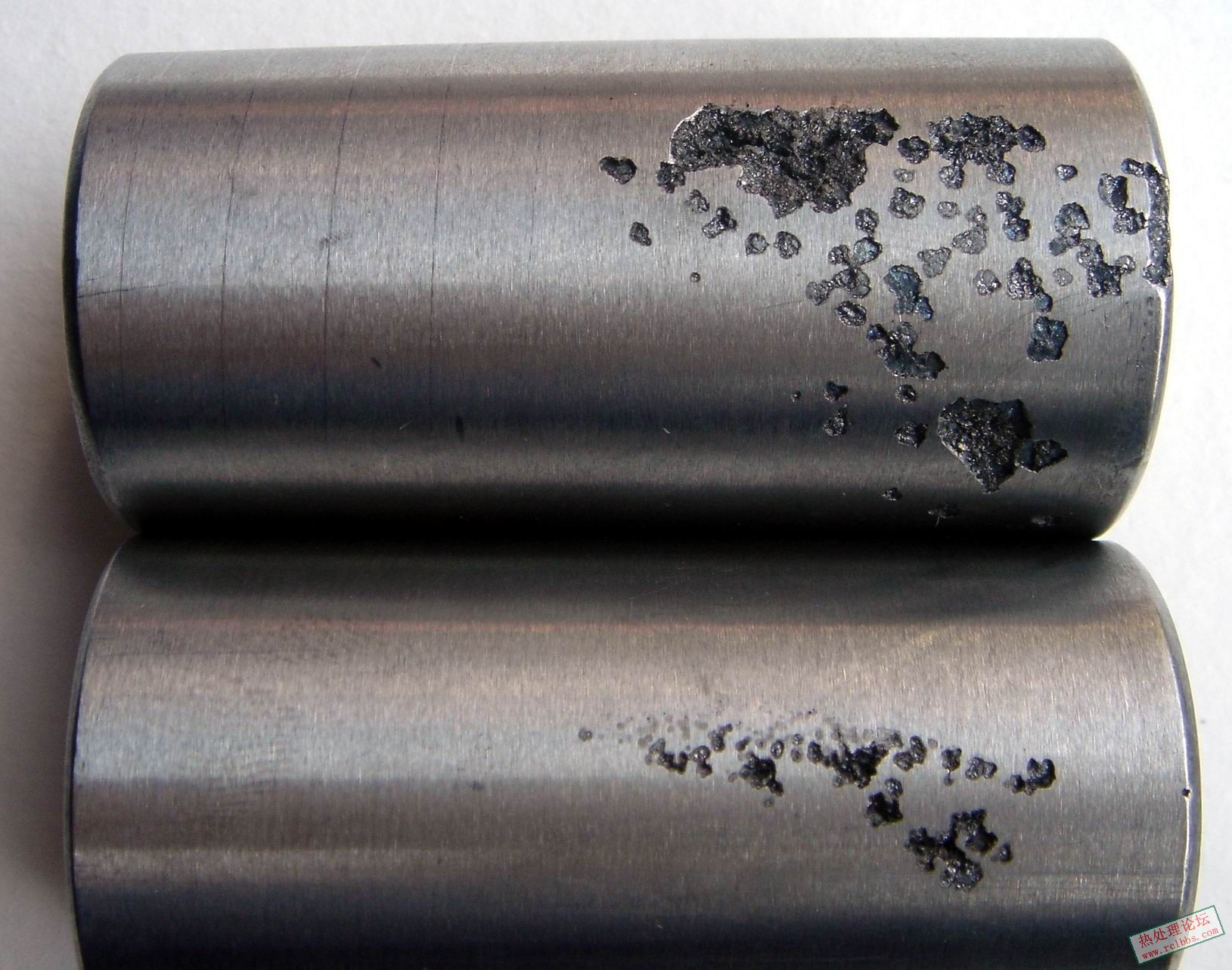

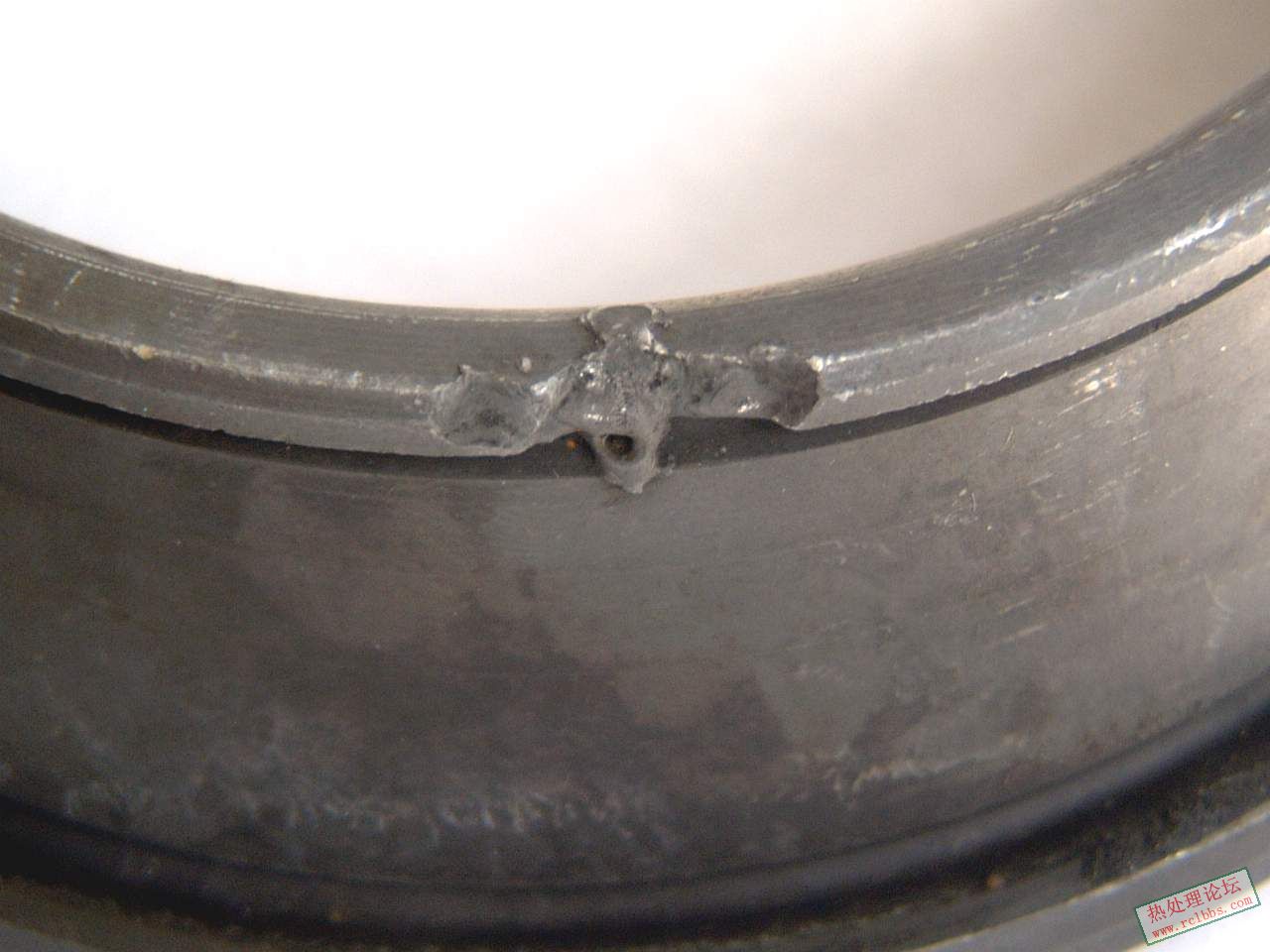

发表于 2008-6-9 16:46:46 | 显示全部楼层 |阅读模式
上传几张不同形式的电击伤图片

学习了.
楼主能否详细介绍一下怎么形成的?
 楼主| 发表于 2008-6-10 09:28:41 | 显示全部楼层
滚动体的电击伤,是在最终热处理后,磨加工前形成的,是一个电焊工在渗碳架上还有产品的情况下,来焊接渗碳架,滚动体做了导体。
套圈的电击伤是在淬火炉内由于炉丝脱钩碰到零件击伤的,但由于在击伤后,操作者将炉维修后,零件重新加热淬火,所以在击伤位置组织基本一致。

发表于 2008-6-15 20:50:49 | 显示全部楼层
我遇到过磁粉探伤造成的电击伤。跟这个不太一样
 楼主| 发表于 2008-6-16 12:41:52 | 显示全部楼层
楼上说的很对,磁粉探伤过程的电击伤与此两种确是不同,一是形状,二是深度都有区别,特别是在进行高倍检验时,其击伤层及过度区内组织都不同。
