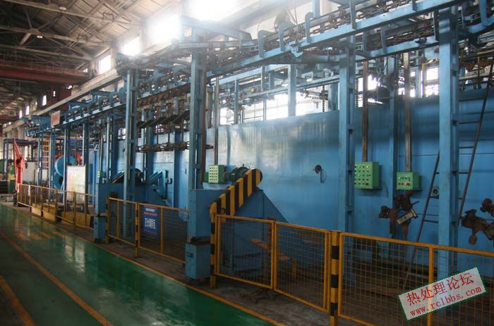

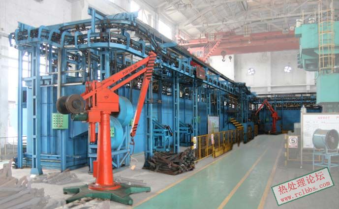

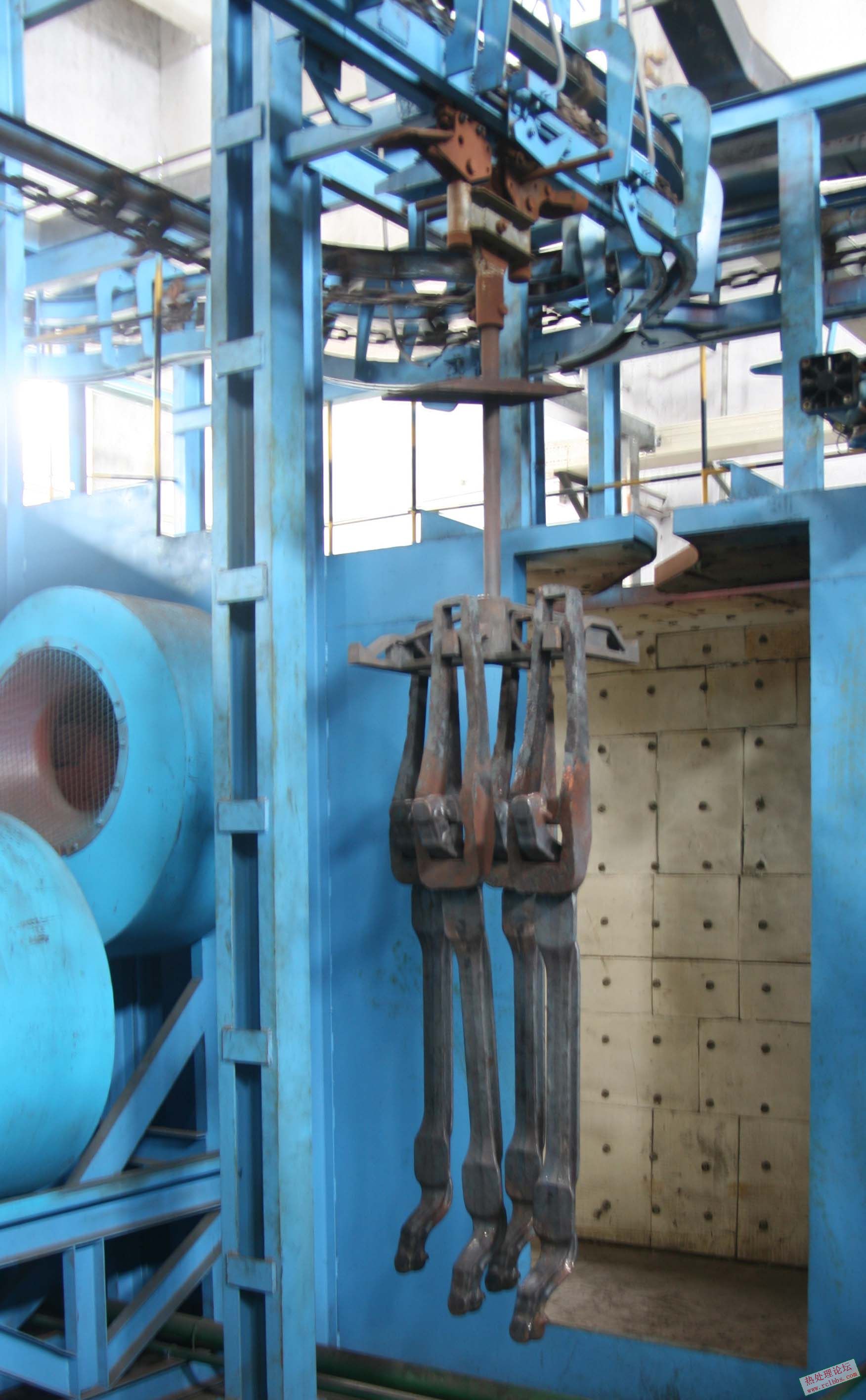

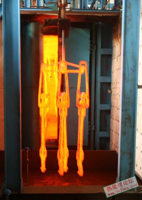

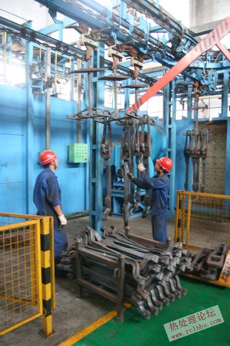

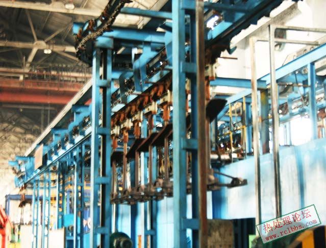

主要技术参数:
1,额定生产能力:VM曲轴 17.35万件/年
2,安装功率:1750kw
3,生产线轮廓尺寸:35.55(长)×17.35(宽)×4.8(高)
4,加热方式:电辐射管加热(无外管)
5,典型工件材料:42CrMoS4、45
6,车组载重:500kg
7,工艺路线:加热-淬火-回火-热后水雾冷却  或   正火-正火风冷-淬火加热-淬火-回火-热后水雾冷却
8,双淬火介质
正火+调质 曲轴
正火+调质 曲轴

回复 10# 的帖子
再麻烦请问正火炉、淬火炉、回火炉内分别设有几个吊具?
发表于 2008-6-12 14:48:55 | 显示全部楼层
和洛拖锻造厂的很相似哦,  天津五院的吧!  请问后炉门保温不好的问题是怎么解决的哈?
签到天数: 15 天
发表于 2008-6-12 14:57:12 | 显示全部楼层
回复 12# 的帖子
你所说的吊具是指承载小车吧?正火和淬火各为8辆,回火11辆。
