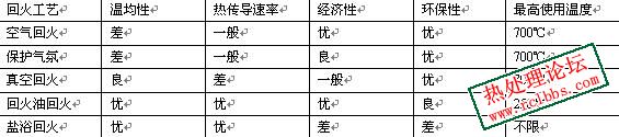

对于某些工模具来讲,工件的性能和寿命可以说60%是由回火工艺决定。回火工艺所耗费的时间要超过淬火工艺所耗费时间,而且回火对工艺温度的敏感性要远超过淬火工艺。通常热处理行业通常用空气炉、保护气氛炉、真空回火炉、回火油以及盐浴来进行回火,各种回火工艺的优缺点对照如下:

适用范围
用于各种零件的低温回火,铍铜合金的时效,其他合金材料的时效
