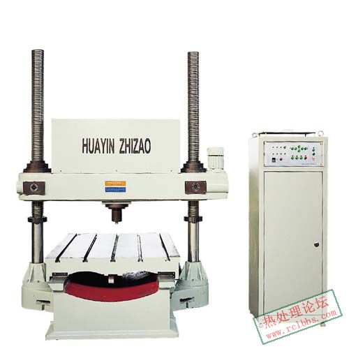

楼上的,你那个工件有多大?如果轴承很大的话,还可以用门式布氏硬度计
HBM-3000B型门式布氏硬度计
主要特点
构造坚固、刚性好、精确、可靠、耐用
门式机架,大型可移动平台,最大移动距离1000mm
试件测试高度最大可达950mm
主轴横向移动距离500mm
试验过程自动化,无人为操作误差
高精度读数显微镜测量系统
特别适用于测定大型金属零件的布氏硬度
精度符合GB/T231.2,ISO 6506-2,ASTM E10
应用范围
测定黑色金属,有色金属及轴承合金材料的布氏硬度
主要技术规格
测量范围:32-450HBS,32-650HBW
试验力:7355.3、9807、29421牛顿
(750、1000、3000公斤力)
试样允许最大高度:950毫米
两立柱间距离:1350毫米
工作台尺寸(长 x 宽):1500x1000毫米
电源:交流380伏
外形尺寸:主机2000 x 1800 x 2180毫米
控制箱510 x 500 x 1450毫米
重量:主机约3000千克
控制箱约40千克
主要附件:
平试台:1个
钢球压头:Φ5、Φ10毫米   各1只
标准布氏硬度块:2块
20
倍读数显微镜:1只
门式布氏硬度计
门式布氏硬度计

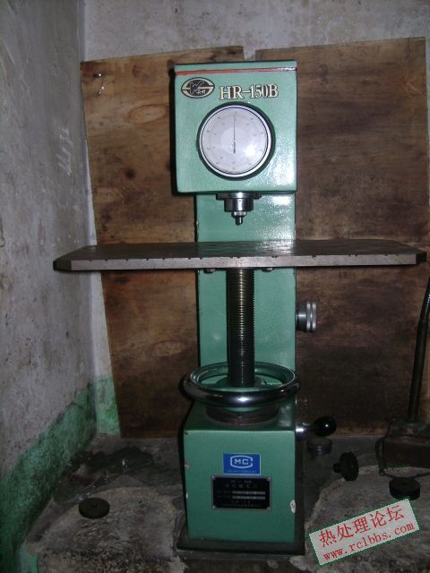

 楼主| 发表于 2008-6-11 18:14:42 | 显示全部楼层
我们的轴承套圈直径有400m m左右,需要测量淬火硬度用洛氏硬度 ,质检部门把工作台改造成这样,合理吗?不知对硬度测量的准确性有什么影响? 新图像.JPG

发表于 2008-6-11 19:43:33 | 显示全部楼层
我看可以,要不将大件先测几次,然后取被测点,再进行检测,看有没误差即可.
发表于 2008-6-11 21:25:21 | 显示全部楼层
你把工件放在载物台的时候是否能放稳,如果放上去后,整个载物台没发生左右高度不一的情况,那打出来的硬度应该还是可以的。

发表于 2008-6-12 09:29:30 | 显示全部楼层
原来的工作台放不下你的工件.说明你的被测工件己经超过本设备使用范围.用自制平台侧不准吧
发表于 2008-6-12 22:19:22 | 显示全部楼层
原帖由 tobi_zhu 于 2008-6-11 21:25 发表
载物台制做时要重点强调与丝杠的支撑部位的平行度,如果能确保在试验中载物台不发生位移,并且用标准板校对后没有问题,就可以使用。我们单位也自制了一些载物台,但是没有楼主的大》
发表于 2008-6-13 00:03:40 | 显示全部楼层
超过测量范围,肯定会有误差
发表于 2008-6-13 22:49:22 | 显示全部楼层
原帖由 huhq123 于 2008-6-13 00:03 发表
超过测量范围,肯定会有误差
一般硬度计的测量范围只对硬度有要求,对被测试样的重量和大小没有要求,即使你的工件有一吨重,只要能放在载物台上和具有一个水平面就可以打出准确的硬度值。
签到天数: 60 天
发表于 2009-2-23 21:53:11 | 显示全部楼层
可以没问题,不放心可以用标块校一下!很多老的轴承厂都这样改过的
发表于 2009-2-23 22:00:39 | 显示全部楼层
完全可以,洛氏只要底面平,被侧面垂直于压头就可以了。
